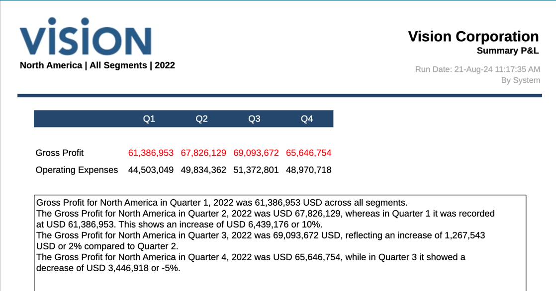

Informazioni su Sample Report 13b (GenAI - Comparative Analysis)
Questo report contiene una semplice griglia con due conti profitti e perdite di riepilogo su quattro trimestri e una casella di testo per visualizzare il riepilogo descrittivo della funzione GenAI. Scopo del riepilogo descrittivo è eseguire un'analisi comparativa nell'intervallo da Q1 e Q4 come specificato nella definizione di testo condizionale.
Vista griglia
Vista griglia del report campione 13b
Il testo condizionale viene applicato alla riga Gross Profit e a tutte e quattro le colonne dei trimestri. La condizione è definita come indicato di seguito.
Testo condizionale del report campione 13b
Dove, nel caso in cui il valore della cella sia diverso da zero, il colore del carattere del testo verrà impostato su Red (non mostrato nell'istantanea) e la funzione AutoTextSummary(COMPARE) verrà inserita nel pannello Conditional Text a destra.
Si noti che dato che il caso d'uso è "Comparative Analysis", il parametro Summary Type per la funzione testo è impostato su "COMPARE".
Visualizzazione in anteprima del report
Quando si esegue il report, sulla base degli esempi nei file proprietà di apprendimento automatico, i risultati sono i seguenti, dove i valori dei dati di Gross Profit nell'intervallo da Q1 a Q4 soddisfano la condizione "value is not equal to zero", per cui i valori dei dati vengono colorati in rosso e il testo condizionale nella casella di testo sotto la griglia utilizza la funzione GenAI per descrivere le eccezioni.
Revisione del report campione 13b
