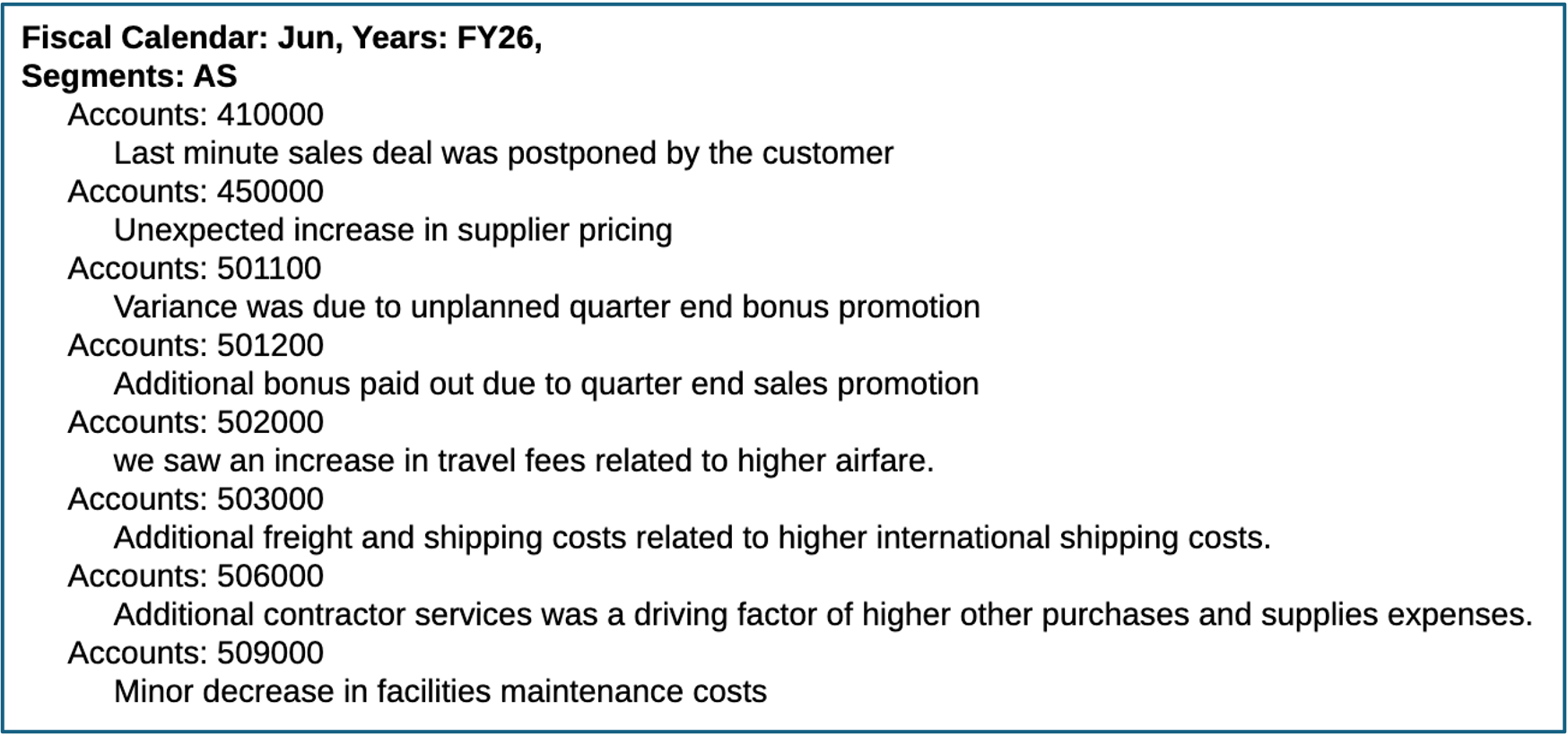

È possibile riepilogare le note in una casella di testo utilizzando le funzioni testo Notes e GridNotes (con un parametro aggiuntivo) o la funzione testo SummarizeGridNotes.
Funzione testo Notes
Per utilizzare la funzione testo Notes per riepilogare le note, procedere come segue.
  1. È possibile modificare un report con una casella di testo Nota esistente oppure creare una nuova casella di testo Nota in un report. Nella funzione testo Notes, impostare il parametro Riepiloga note su True. Ad esempio: Notes("POV denominato P&L", "Formato nota P&L", "Varianza P&L", true)
  2. Se Riepiloga note = true, le note nei risultati della casella di testo Nota verranno riepilogati utilizzando l'IA generativa.
    Se Riepiloga note = false o se il parametro Usa contesto non è incluso, la casella di testo Nota verrà visualizzata come definita, senza alcun riepilogo dell'IA generativa.

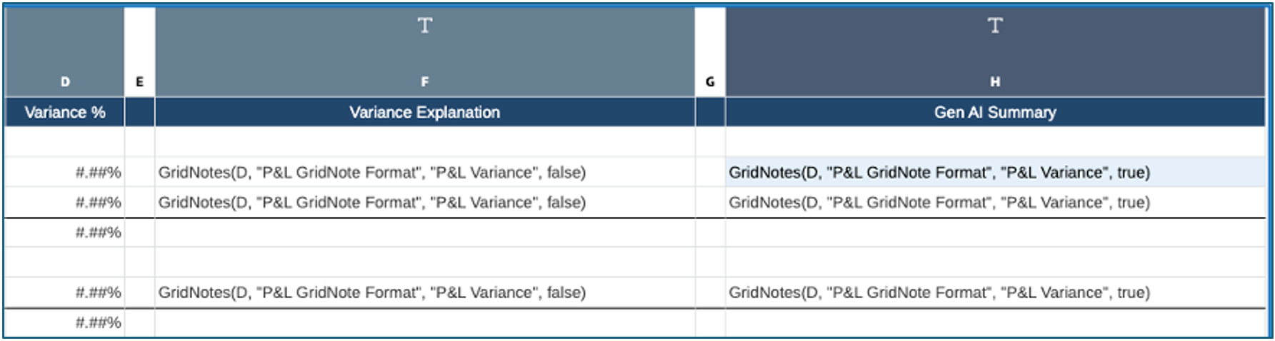

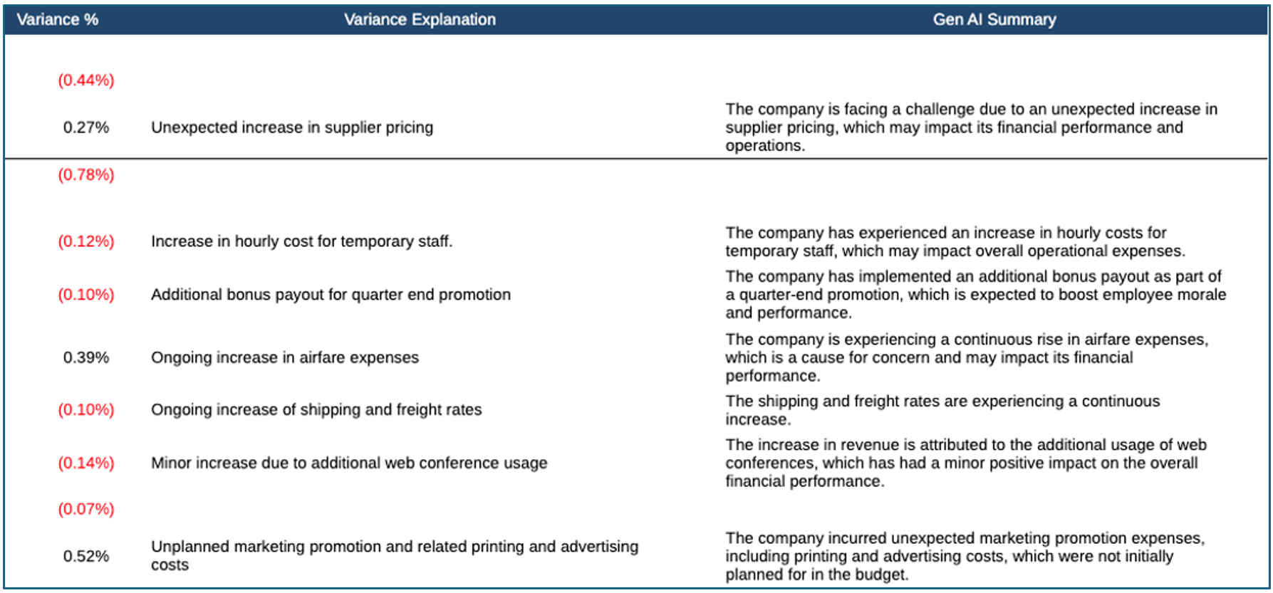

Funzione testo GridNotes
Per utilizzare la funzione testo GridNotes per riepilogare le note, procedere come segue.
  1. È possibile modificare un report con un segmento di testo (riga o colonna) o una casella di testo in un report. Modificare una funzione testo esistente o inserire una nuova funzione testo GridNotes. Impostare il parametro Riepiloga note su true.
    Ad esempio: GridNotes(D, "Formato GridNote P&L", "Varianza P&L", true)
  2. Se Riepiloga note = true, la funzione GridNotes verrà riepilogata mediante l'IA generativa.
    Se Riepiloga note = false o se il parametro Usa contesto non è incluso, la funzione GridNotes visualizzerà solo le note, senza alcun riepilogo dell'IA generativa.
    Ad esempio:
    • Modalità Designer griglie:
    • Modalità Anteprima del report:
      Modalità anteprima del report
Per ulteriori informazioni sulla funzione testo GridNotes, vedere GridNotes.

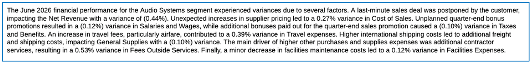

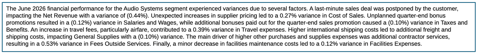

Funzione testo SummarizeGridNotes
La funzione di testo SummarizeGridNotes può essere inserita in una casella di testo e utilizzata per riepilogare le note visualizzate in un segmento Nota in una griglia (voce Nota di una griglia in linea).
Questa funzione è disponibile solo nelle caselle di testo e non nelle righe o nelle colonne di testo. Richiede inoltre che nel report sia presente una griglia con un segmento Nota.
Per utilizzare la funzione testo SummarizeGridNotes per riepilogare le note, procedere come segue.
  • Inserire SummarizeGridNotes in una casella di testo del report, quindi specificare il riferimento di riga o colonna per il segmento Nota e se si desidera aggiungere il parametro Usa contesto.
  • Ad esempio, SummarizeGridNotes(F, true), dove F fa riferimento a una colonna Nota e il parametro Usa contesto è impostato su true.
  • Per ulteriori informazioni sulla funzione testo SummarizeGridNotes, vedere SummarizeGridNotes.
