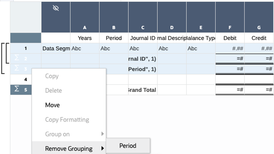

Per rimuovere un raggruppamento da una selezione di righe procedere come segue.
  1. Nell'editor tabella, selezionare tutti i segmenti di riga inclusi nel raggruppamento.
    Quando si rimuove un raggruppamento è necessario selezionare segmenti consecutivi. Non è possibile selezionare segmenti non consecutivi.
  2. Fare clic con il pulsante destro del mouse sulle celle di intestazione riga selezionate, selezionare Rimuovi raggruppamento, quindi selezionare il nome attributo in cui rimuovere il raggruppamento.
    rimozione di raggruppamenti
  3. Il raggruppamento verrà rimosso.
