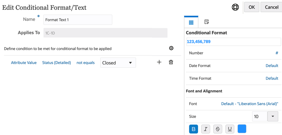

Nell'editor tabella selezionare le celle Status (Detailed) e Preparer nella riga di dati e fare clic su
per creare i formati condizionali. Ripetere la procedura selezionando le celle Total Debits e Total Credits nella riga di dati.
Per informazioni dettagliate sulla creazione delle condizioni, vedere Creazione di una condizione.
Per le condizioni Status (Detailed) e Preparer, creare un formato condizionale in cui il valore attributo di Status (Detailed) è diverso da Closed e il carattere è formattato in grassetto color blu:

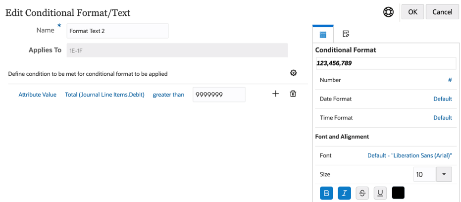

Per la condizione Total Debits e Total Credits, creare un formato condizionale in cui il valore attributo di Total (Journal Line Items.Debit) è maggiore di 9999999 e il carattere è formattato in grassetto e corsivo:

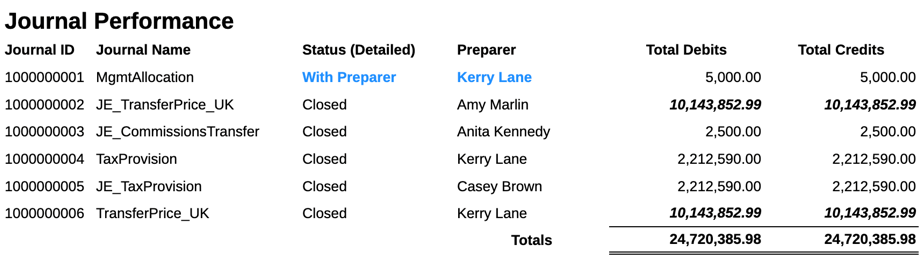

La figura seguente mostra le tabelle finali con entrambe le condizioni applicate:
