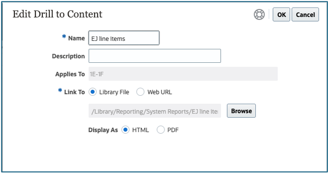

Per definire un collegamento per il drilling al contenuto:
  1. Selezionare l'area della griglia a cui si desidera aggiungere un collegamento al contenuto (celle, righe, colonne o cella dell'intestazione del membro).
  2. In Proprietà griglia fare clic su Icona di drilling.
  3. Fare clic su Aggiungi.
  4. Nella finestra di dialogo Aggiungi drilling al contenuto, inserire un nome descrittivo per il drilling e, facoltativamente, una descrizione.
    Nel campo Applicabile a viene visualizzata l'area della griglia selezionata per l'aggiunta di un collegamento al contenuto. Si tratta di un'area di sola lettura.
  5. Nel campo Collega a eseguire un'azione:
    • Selezionare File libreria, quindi fare clic su Sfoglia e selezionare come destinazione un file nella libreria di Narrative Reporting. Se si seleziona un report, specificare se si desidera che il file di destinazione venga visualizzato come PDF o HTML.
    • Selezionare URL Web e inserire l'URL di destinazione, quindi specificare se si desidera nascondere i parametri URL in URL Web.
      Nota: l'URL Web non supporta il passaggio di token POV o SSO all'URL di destinazione.
screenshot che mostra la finestra di dialogo Modifica drill-through contenente i campi descritti nella procedura

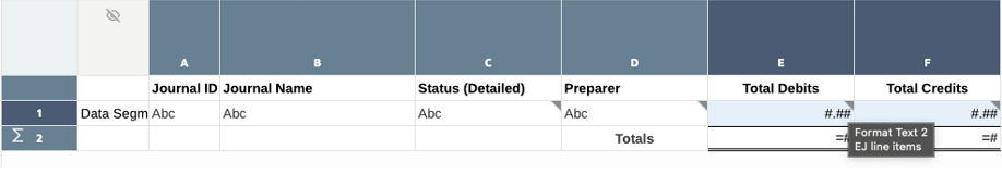

Indicatori e descrizioni comandi di drilling
Se un collegamento per il drilling è applicabile a una cella, a una riga o a una colonna, nell'angolo in alto a destra dell'intestazione di riga o di colonna o della cella viene visualizzato un triangolo grigio. Quando si passa il puntatore del mouse sull'indicatore, una descrizione comandi consente di visualizzare l'elenco dei collegamenti per il drilling applicabili a tale cella, riga o colonna.
screenshot che mostra una griglia contenente un triangolo grigio che indica un'azione di drilling e un testo al passaggio del mouse contenente il nome del collegamento di drilling
