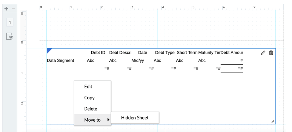

In Designer report, selezionare la tabella da nascondere.
Fare clic con il pulsante destro del mouse e selezionare Sposta in, quindi Foglio nascosto.
