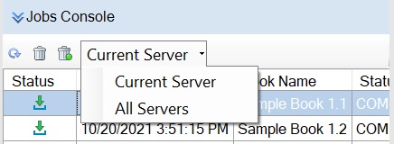

Per eliminare tutti i job completati da tutti i processi aziendali da cui sono stati importati job, selezionare Tutti i server dal pulsante di attivazione/disattivazione nella barra degli strumenti della Console job, quindi fare clic su
I job completati vengono eliminati da tutti i processi aziendali da cui sono stati importati job, inclusi i processi aziendali a cui non si è attualmente connessi.
Per eliminare tutti i job completati dal processo aziendale a cui si è attualmente connessi, selezionare Server corrente dal pulsante di attivazione/disattivazione nella barra degli strumenti della Console job, quindi fare clic su
I job completati vengono eliminati dalla connessione corrente.
Per eliminare uno specifico job completato dalla connessione corrente nel pannello Registri, selezionare la riga del job nella Console job e fare clic su
È possibile utilizzare il tasto CTRL per selezionare dall'elenco più di un job contiguo o non contiguo, quindi fare clic su
Passare da Server corrente a Tutti i server e viceversa in base alle proprie esigenze. È possibile eliminare i job selezionati dalla connessione corrente oppure da tutte le connessioni da cui sono stati importati registri.
I job selezionati vengono eliminati dall'elenco dei job nella Console job
