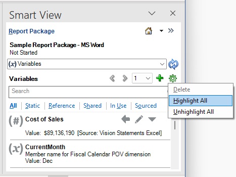

  3. Per evidenziare tutte le variabili in un doclet, procedere come segue.
    1. Fare clic sul pulsante Opzioni, Pulsante Opzioni per visualizzare il menu a discesa.
      Menu Opzioni
    2. Selezionare Evidenzia tutto nell'elenco a discesa.
      Nella Figura 24-58 viene mostrata una parte del doclet con numerose variabili evidenziate. Inoltre, la variabile NetRevenue_Above/Below è selezionata e sopra di essa è visualizzato il nome della variabile.
      Figura 24-58 Doclet dopo la selezione di Evidenzia tutto
      Mostra una parte di un doclet con numerose variabili all'interno del testo evidenziate in giallo
    3. Per rimuovere l'evidenziazione di tutte le variabili, fare clic sul pulsante Opzioni, Pulsante Opzioni, quindi nel menu a discesa selezionare Rimuovi evidenziazione.

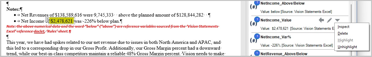

  4. Per evidenziare tutte le istanze di una singola variabile in un doclet, procedere come segue.
    1. Selezionare una variabile nell'elenco del pannello Variabili.
    2. Fare clic sul pulsante Altre azioni per la variabile, Il pulsante Altre azioni per una variabile selezionata è simile alla punta di una freccia rivolta verso il basso quindi selezionare Evidenzia dal menu a discesa.
      Nella Figura 24-59 è selezionata la variabile statica CurrentMonth nel pannello Variabili. Dopo aver scelto Evidenzia dal menu a discesa, la variabile NetIncome_Value viene evidenziata nel doclet a sinistra.
      Figura 24-59 Doclet con evidenziazione abilitata per una variabile selezionata
      A destra, nel pannello Variabili, viene visualizzata una variabile selezionata, insieme alle opzioni di menu disponibili per tale variabile dal pulsante Opzioni dopo la selezione dell'azione Evidenzia. Sulla sinistra, la posizione della variabile selezionata inserita nel doclet viene evidenziata in giallo.
    3. Per rimuovere l'evidenziazione della variabile selezionata, fare clic sul pulsante Altre azioni, Il pulsante Opzioni per una variabile selezionata è simile alla punta di una freccia rivolta verso il basso, quindi selezionare Rimuovi evidenziazione dal menu a discesa.
