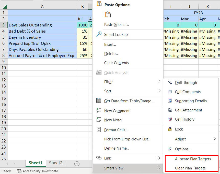

Il menu di scelta rapida è disponibile nei form e nelle griglie ad hoc. Per accedere al menu di scelta rapida, selezionare un membro o una cella dati nel foglio, fare clic con il pulsante destro del mouse sull'elemento selezionato e scegliere il menu Smart View. I comandi del menu di scelta rapida sono elencati verso la fine al di sotto del menu predefinito.
Nell'esempio che segue, i comandi evidenziati Alloca target piano e Cancella target piano sono le voci di menu di scelta rapida configurate per il form. Gli altri comandi, ad esempio Commenti cella, Adegua, Opzioni e così via sono i menu predefiniti di Smart View.
Menu di scelta rapida che mostra i comandi Alloca target piano e Cancella target piano
