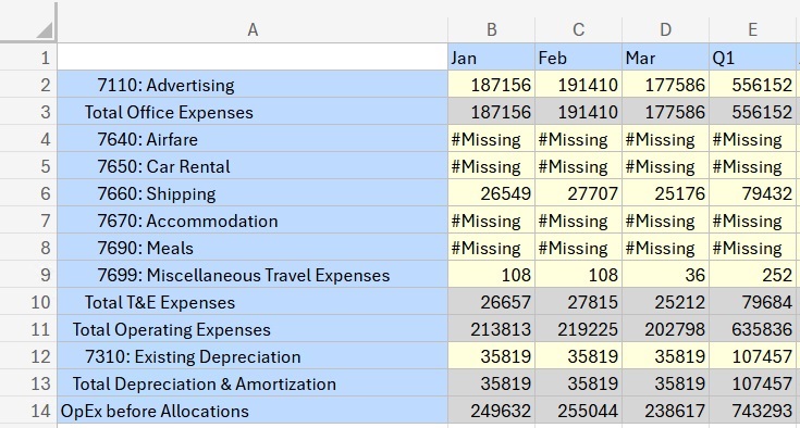

Si supponga ad esempio di utilizzare il form HR Expenses dell'applicazione e di aprirlo come form flessibile. L'amministratore servizi ha abilitato le opzioni di Smart View "Abilita form flessibile per righe" e "Mostra membri non validi per form flessibile".
Figure 8-1 Form flessibile in cui non è contenuto alcun membro "7690: Meals"

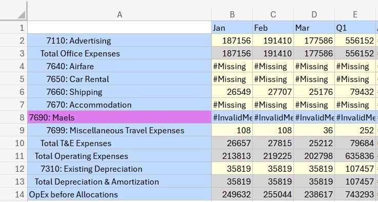

Si nota che il membro "7690: Meals" non è presente nel form e si decide di aggiungerlo. Si inserisce una riga nella griglia e si inizia a digitare, inserendo però un errore ortografico. Dopo l'aggiornamento, Smart View pone in risalto la riga con le celle membro evidenziate e le celle dati contenenti la stringa #InvalidMember.

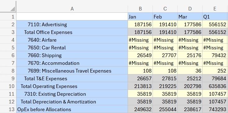

Dopo aver corretto l'errore di digitazione, eseguire un aggiornamento e osservare che il form flessibile viene visualizzato correttamente, con i nomi dei membri e i dati validi.

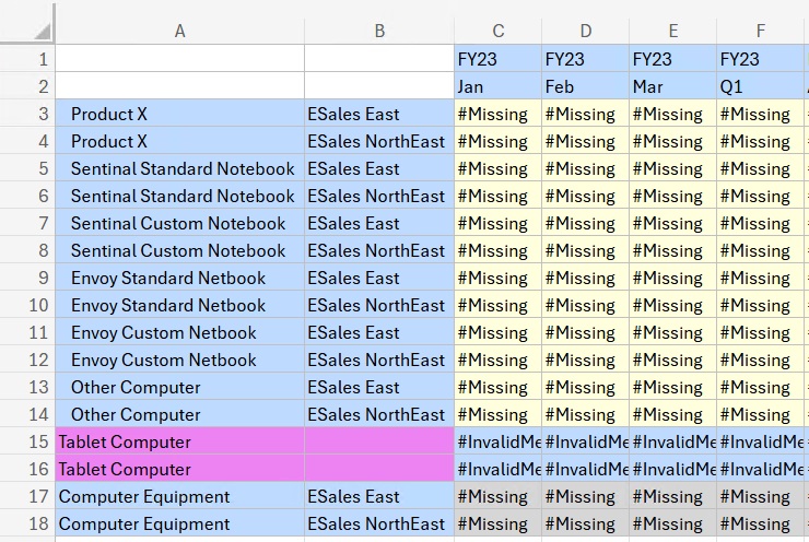

Nel form flessibile in Smart View viene visualizzata la stringa #InvalidMember se una riga o una colonna include più membri e si omette un membro in una cella della riga o della colonna. Nell'esempio riportato di seguito sono presenti due dimensioni nelle righe. Sono state aggiunte due righe dopo la riga 14. I membri della dimensione Product (Prodotto) nella colonna A, righe 15 e 16, sono stati digitati correttamente. Non è stata inserita però alcuna voce nelle stesse righe della colonna B. In queste celle manca il nome membro proveniente dalla dimensione Entity (Entità). Questo è il risultato dopo l'esecuzione di un aggiornamento.
Figure 8-4 Form flessibile con nomi membro mancanti nella colonna B, righe 15 e 16
Per risolvere il problema, aggiungere i membri corretti, "ESales East" e "ESales NorthEast" nella colonna B, righe 15 e 16, quindi eseguire un aggiornamento.

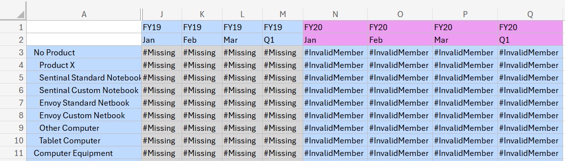

Si supponga ad esempio che nel form le dimensioni Year (Anno) siano limitate a FY17, FY18 e FY19. Tuttavia, nel profilo dell'applicazione, la dimensione contiene molti altri membri, ad esempio FY20, FY21, FY22 e FY23.
Quando si progetta un form flessibile, se l'amministratore servizi ha selezionato l'opzione "Definizione flessibile oltre form" per la dimensione Year (Anno), è possibile aggiungere membri che non rientrano nella definizione del form, ad esempio FY20. Se invece l'opzione "Imposta flessibilità oltre definizione form" non è selezionata, l'aggiunta di un membro che non rientra nella definizione del form comporta la creazione di membri non validi, anche se i membri esistono nel profilo.
Nel caso seguente, l'opzione "Imposta flessibilità oltre definizione form" non è stata selezionata per la dimensione Year (Anno) nella colonna. Le colonne per FY17 e FY18 sono nascoste. Si aggiungono quattro colonne e si immette FY20 nella prima riga, quindi Jan, Feb, Mar e Q1 nella seconda riga e infine si esegue l'aggiornamento. Come è possibile osservare nella figura che segue, le colonne da N a O ora contengono membri non validi.
Figure 8-5 Opzione "Imposta flessibilità oltre definizione form" non selezionata e membro non incluso nella definizione del form
Per ovviare a questo problema, l'amministratore servizi deve selezionare l'opzione Imposta flessibilità oltre definizione form per la dimensione Year (Anno). Con questa opzione selezionata per il form, è possibile immettere i membri non inclusi nella definizione del form, eseguire un aggiornamento e mantenere i membri nel form flessibile.
