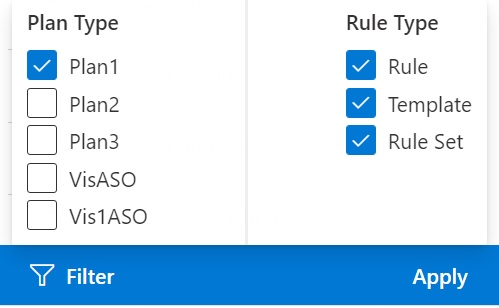

  4. Facoltativo: fare clic sul pulsante Filtro nella parte inferiore del pannello Regole business per filtrare le regole in base a cubo e tipo di regola. Per impostazione predefinita, tutte le opzioni per tipo di regola e cubo sono selezionate. Per limitare l'ambito della ricerca, deselezionare le caselle di controllo per i cubi e i tipi di regola che non interessano e quindi fare clic su Applica. L'elenco viene filtrato in base alle selezioni. In questo esempio, verranno visualizzate regole business di tutti i tipi che si applicano solo al cubo Plan1.
    Figura 7-1 Opzioni di filtro delle regole business
    Opzioni del filtro delle regole business, che mostrano le caselle di controllo accanto a ogni cubo e tipo di regola.
