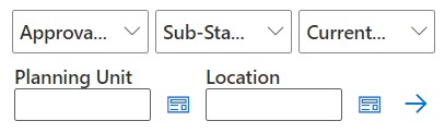

    Le opzioni di filtro, che contengono gli strumenti di filtraggio, sono visualizzate immediatamente sopra l'elenco delle unità di pianificazione, ad esempio:
    Opzioni di filtro

      1. Fare clic su Filtro selettore membri. accanto al campo Unità di pianificazione o al campo Posizione, quindi selezionare i membri per l'elenco delle unità di pianificazione o l'elenco delle posizioni.
      2. Nella finestra di dialogo Selettore membri, selezionare i membri richiesti e fare clic su Fine.
        È possibile filtrare ulteriormente le unità di pianificazione o le posizioni effettuando le selezioni desiderate negli elenchi Stato approvazioni, Stato secondario e Proprietario corrente.
  8. Fare clic su Pulsante Avvia filtro per applicare i filtri.
    L'elenco delle unità di pianificazione viene ricaricato filtrato.
