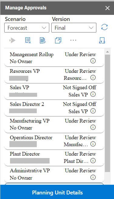

    Figure 13-1 Pannello Approvazioni
  4. Nel pannello Gestisci approvazioni, selezionare uno Scenario e una Versione.
  5. Fare clic su Pulsante Aggiorna per visualizzare l'elenco delle unità di pianificazione a cui è possibile accedere.
  6. Selezionare l'unità di pianificazione che si desidera visualizzare o utilizzare.
    Se l'elenco è di grandi dimensioni e risulta difficile trovare l'unità di pianificazione, è possibile eseguire ricerche o applicare filtri all'elenco, come descritto nella sezione Ricerca di unità di pianificazione.
  7. Per visualizzare i dettagli dell'unità di pianificazione selezionata, fare clic su Dettagli unità di pianificazione.
    • Nella scheda Stato approvazione, è possibile esaminare la cronologia degli stati del processo, dei proprietari e delle azioni intraprese, con la data e l'ora di modifica dello stato.
    • Nella scheda Annotazioni, è possibile visualizzare eventuali commenti immessi per l'unità di pianificazione. Vedere Aggiunta di annotazioni per unità di pianificazione.
  8. Fare clic su Chiudi per tornare al pannello Gestisci approvazioni.
  9. Eseguire le azioni desiderate sulle unità di pianificazione utilizzando la barra degli strumenti al di sopra dell'elenco. Fare clic sul pulsante ellissi per visualizzare ulteriori azioni.
    Figure 13-2 Barra degli strumenti per eseguire varie azioni sulle unità di pianificazione
    Altre azioni
