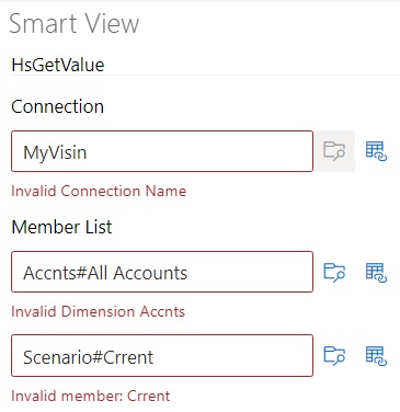

    Alcuni possibili errori sono:
    • Connessione non in linea o non valida
    • Selezione non valida
    • Il nome del membro non è valido o non corrisponde all'alias selezionato
    • Il nome della dimensione non è valido o non corrisponde all'alias selezionato
    • Combinazione Dimension#Member incompleta
    • Errore generico nei casi di virgolette mancanti o di errori non gravi di sintassi
    Ad esempio, nella sezione Errori di convalida di Costruzione guidata funzioni vengono mostrati semplici errori di ortografia che hanno determinato un nome di connessione non valido, un nome di dimensione non valido in un argomento e un nome di membro non valido in un altro argomento.
    Figura 13-5 Errori di convalida di Costruzione guidata funzioni
    Errori di ortografia nel nome della connessione, in un nome di dimensione e in un nome di membro risultanti in un messaggio in linea che indica il problema.
