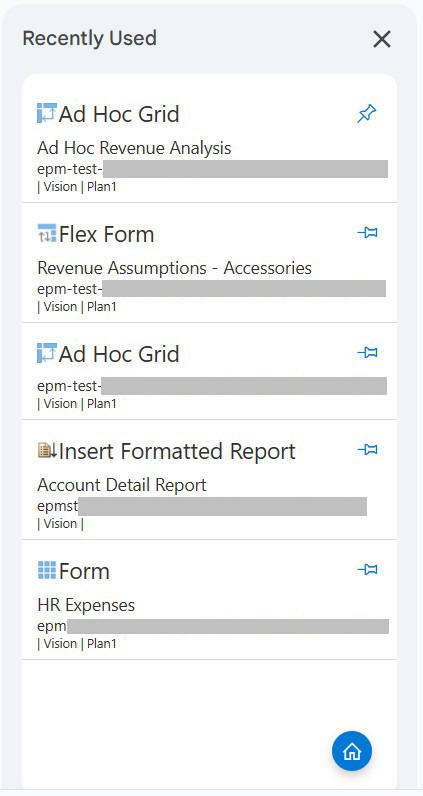

    Il pannello Utilizzati di recente viene visualizzato al posto del pannello Home page Smart View. Mostra il tipo di artifact, il nome dell'artifact e il server, l'applicazione e il cubo a cui appartiene l'artifact.
    Ad esempio, nell'immagine riportata di seguito, il primo elemento indica Griglia ad hoc come tipo di artifact, seguito dal nome dell'artifact, ovvero Ad Hoc Revenue Analysis. Sotto il nome vengono visualizzati l'URL server dell'origine dati, l'applicazione Vision e il cubo Plan1 a cui appartiene la griglia ad hoc.
  2. Nell'elenco Utilizzati di recente, fare clic sull'artifact necessario per aprirlo.
    Se non si è connessi all'origine dati a cui appartiene l'artifact, viene richiesto di effettuare una connessione.
    Pannello Utilizzati di recente che visualizza un elenco degli artifact utilizzati recentemente, ad esempio griglie ad hoc, form flessibile, report e form.
  3. Facoltativo: è possibile fissare un artifact in modo che venga visualizzato all'inizio dell'elenco e non venga rimosso quando il limite impostato viene superato. Nell'immagine sopra riportata, la griglia di Ad Hoc Revenue Analysis è stata fissata in modo da essere visualizzata all'inizio dell'elenco.
