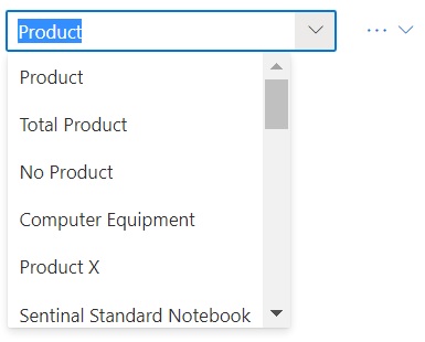

    I membri selezionati verranno visualizzati nel menu a discesa per la dimensione nel POV. Ad esempio, nell'applicazione Vision, selezionando ogni membro nella dimensione Prodotto, si otterrebbe una visualizzazione parziale dell'elenco a discesa risultante:
    Menu a discesa Dimensione che mostra i membri della dimensione Prodotto dell'elenco
