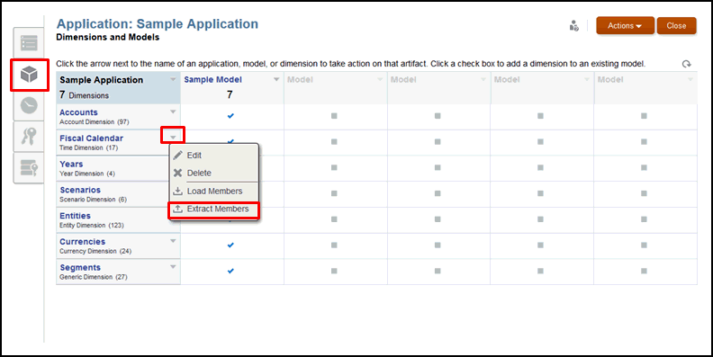

  1. Dalla Home page aprire l'applicazione e successivamente la scheda Dimensioni e modelli.
  2. Per la dimensione per la quale si desidera estrarre i membri in un'origine dati esterna, selezionare l'elenco a discesa accanto al nome della dimensione e selezionare Estrai membri.
    Selezionare la dimensione, quindi dal menu a discesa selezionare Estrai membri.

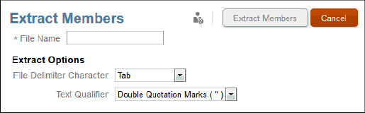

  3. Nella finestra di dialogo Estrai membri immettere un nome per il file di estrazione.
    Nella finestra di dialogo Estrai membri immettere il nome file di destinazione del file estratto, quindi selezionare Opzioni di estrazione per impostare Carattere delimitatore file e Qualificatore testo.
  4. In Opzioni di estrazione, selezionare il Carattere delimitatore file utilizzato nel file preformattato per identificare i campi separati:
    • Tabulazione
    • Spazio
    • Virgola
    • Due punti (:)
    • Punto e virgola (;)
    Nota:
    se è necessario utilizzare una virgola nel file, racchiuderla tra virgolette.
  5. Selezionare il qualificatore testo utilizzato nel file preformattato per racchiudere il testo da caricare come parola o stringa (ad esempio, "Prodotto", ‘California’ o "Componenti bicicletta"), testo da caricare come parola o stringa (ad esempio, "Prodotto", 'California' o "Componenti bicicletta"), utilizzando
    • Virgolette doppie (")
    • Virgolette singole (')
    Nota:
    Se si usa un apostrofo nel nome di un membro (ad esempio, Capitale dell'azionista), utilizzare le virgolette doppie come qualificatore di testo, ad esempio "Capitale dell'azionista".
  6. Fare clic su Estrai membri per iniziare l'operazione, quindi selezionare Salva file nella finestra di dialogo Apertura e fare clic su OK per salvare il file di estrazione nel file system locale. Prendere nota della posizione in modo da poter individuare il file al termine dell'estrazione.

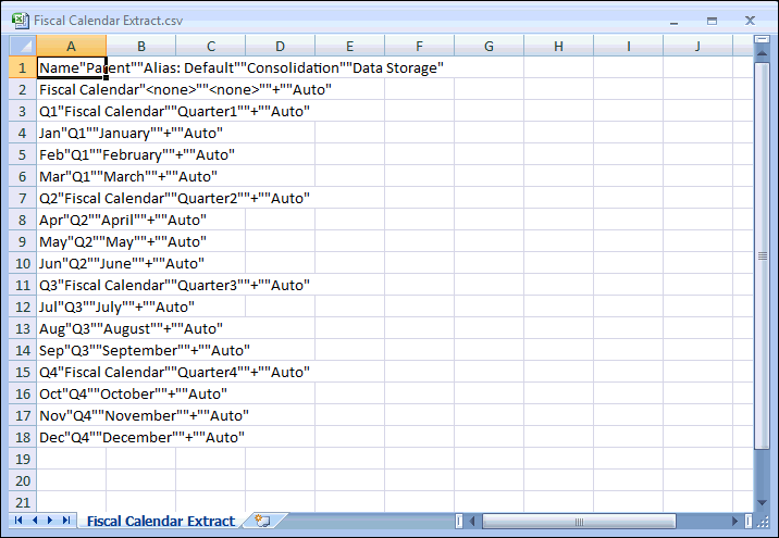

  7. Accedere alla posizione sul file system locale per visualizzare il file estratto. Aprire il file con Excel o un editor di testo, come TextPad, Notepad e così via.
Esempio 6-1 Esempio di file di estrazione
Di seguito è riportato un esempio di file di estrazione per la dimensione Calendario fiscale nell'applicazione di esempio. Le proprietà delle dimensioni dei membri vengono visualizzate come:
  • Nome
  • Padre
  • Alias: Valore predefinito
  • Consolidamento
  • Memorizzazione dati
Formato del file di estrazione di esempio in cui è visualizzata la dimensione Calendario fiscale.
