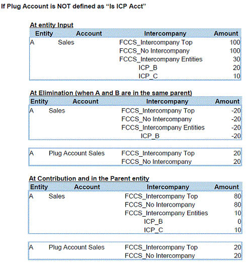

Aggrega entità interaziendali a Intercompany Top (Addizione)
Se si sceglie di aggregare le entità interaziendali al membro Intercompany Top, selezionare l'opzione Addizione.
L'operatore di consolidamento per il membro "FCCS_Intercompany Entities" diventa Addizione.
Le regole di sistema Eliminazioni standard vengono eseguite mediante il processo Eliminazioni standard predefinito:
Se il conto plug è contrassegnato come "conto interaziendale", esistono due scritture. Sia la scrittura contabilizzata nel conto plug che la scrittura di storno dell'importo origine utilizzano il membro Interaziendale di origine.
Quando una scrittura Interaziendale viene eliminata, l'importo POV di origine viene stornato e viene creata una scrittura di offset nel conto plug.
Esistono due scritture anche se il conto plug NON è contrassegnato come "conto interaziendale". La scrittura contabilizzata nel conto plug utilizza il membro "FCCS_No Intercompany", mentre che la scrittura di storno dell'importo origine utilizza il membro Interaziendale di origine.

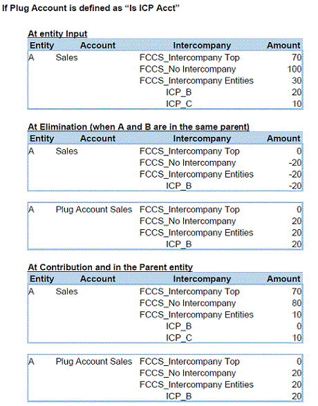

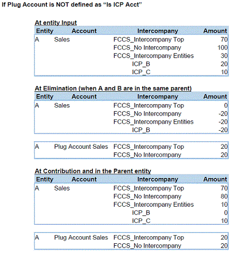

Non aggregare entità interaziendali a Intercompany Top (Ignora)
Se non si desidera aggregare le entità interaziendali al membro Intercompany Top, selezionare l'opzione Ignora.
L'operatore di consolidamento per il membro "FCCS_Intercompany Entities" diventa Ignora.
Le eliminazioni standard vengono eseguite mediante il processo Eliminazioni standard predefinito, ma contabilizzano tre o quattro scritture anziché le scritture voci esistenti a seconda del fatto che il conto plug sia contrassegnato o meno come "conto interaziendale".
Se il conto plug è contrassegnato come "conto interaziendale", vi saranno quattro scritture durante l'eliminazione. Le prime due stornano la scrittura di origine utilizzando il membro interaziendale di origine ed eseguono la contabilizzazione nel conto plug utilizzando il membro interaziendale, quindi le altre due scritture stornano lo stesso importo in "Nessun interaziendale" ed eseguono la contabilizzazione nel conto plug in "Nessun interaziendale".
Se il conto plug NON è contrassegnato come "conto interaziendale", esisteranno solo tre scritture. La prima scrittura storna la scrittura di origine utilizzando il membro interaziendale di origine, quindi altre due entità stornano lo stesso importo in "Nessun interaziendale" ed eseguono la contabilizzazione nel conto plug in "Nessun interaziendale".

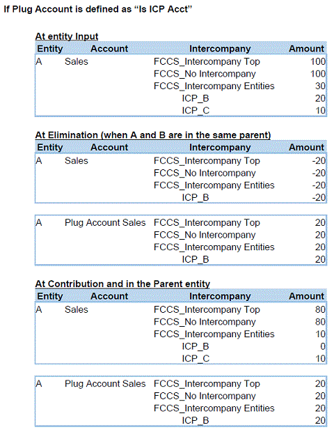

Aggrega entità interaziendali a Intercompany Top (Sottrazione)
Se si sceglie di aggregare le entità interaziendali al membro Intercompany Top mediante l'opzione Sottrazione:
L'operatore di consolidamento per il membro "FCCS_Intercompany Entities" diventa Sottrazione.
Le eliminazioni standard vengono eseguite nelle stesse condizioni correnti, ma contabilizzano tre o quattro scritture anziché le due scritture esistenti a seconda del fatto che il conto plug sia contrassegnato o meno come "conto interaziendale".
