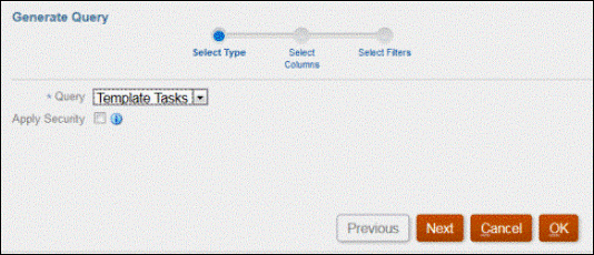

  5. Fare clic su Genera query per generare la query dalla finestra di dialogo Nuova query. La finestra di dialogo semplifica la creazione di una query da eseguire sul database, in quanto consente di selezionare qualsiasi attributo esistente nel prodotto per eseguire su di esso una query e/o un filtro. Il sistema genera il codice SQL corrispondente agli attributi e ai filtri specificati, e l'utente potrà modificarlo e migliorarlo.
    1. Nella schermata Selezionare tipo, selezionare le opzioni:
      • In Query, selezionare Task template o Programmazione task.
      • Facoltativo: selezionare la casella di controllo Applica sicurezza per applicare automaticamente il filtro di sicurezza utente alla query generata. In questo modo, il token di sicurezza verrà applicato alla query, al cui interno verranno inserite le istruzioni SQL corrette al momento della generazione del report.
    2. Fare clic su Avanti.
      finestra di dialogo Genera report.

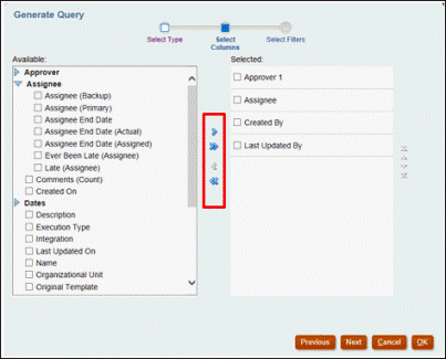

  6. In Seleziona colonne, selezionare le colonne da visualizzare nella query, quindi fare clic su Avanti.
    selezione di colonne.

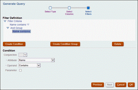

  7. In Seleziona filtri, fare clic su Crea condizione o Crea gruppo condizioni e selezionare le condizioni di creazione dei filtri per creare la query.
    selezione dei filtri.
