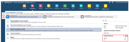

Le regole di calcolo configurabili sono gestite dalla pagina Processo di consolidamento.
Pagina dell'esempio di processo di consolidamento
Applicazioni multivaluta
In caso di un'applicazione multivaluta, nella pagina Processo di consolidamento sono visualizzate tre schede: Valuta locale, Tradotto e Consolidato.
Nella scheda è descritto il flusso di consolidamento seguito da Financial Consolidation and Close. Prima esegue calcoli per i membri di livello base nella loro valuta locale, quindi effettua la traduzione nella valuta padre e infine effettua il consolidamento.

In ognuna delle schede della pagina Processo di consolidamento sono visualizzate righe multiple che rappresentano l'ordine in cui viene eseguito il flusso dei calcoli. Ciascuna riga è contrassegnata da una di queste icone:
  • Icona regola di sistema - Sistema. Indica che questo calcolo è eseguito da Financial Consolidation and Close.
  • Icona Human - Punto di inserimento per regola definita dall'utente. Rappresenta il punto nel processo in cui è possibile inserire i propri calcoli da Calculation Manager.
Quando si seleziona una regola qualsiasi nell'elenco, il sistema visualizza un pannello Proprietà sul lato destro con informazioni quali nome della regola, membri di consolidamento per la regola da elaborare e qualsiasi specifica di sostituzione, se applicabile.
Se si fa clic su una riga in cui è possibile inserire un calcolo definito dall'utente, Calculation Manager si apre in una scheda separata nel browser.
