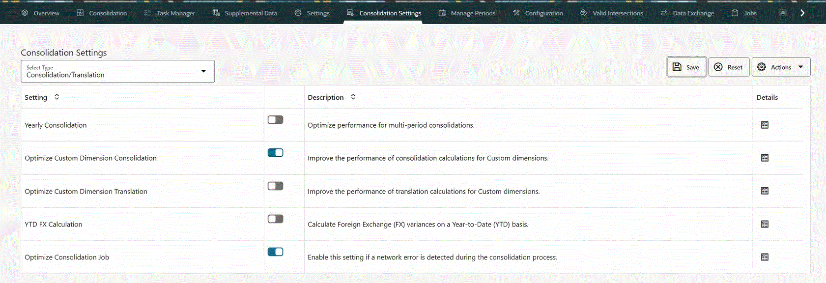

Pagina Impostazioni di consolidamento
Nella pagina Impostazioni di consolidamento viene visualizzato un elenco di impostazioni, inclusi l'etichetta, un dispositivo di scorrimento per l'abilitazione o la disabilitazione, una breve descrizione e un'opzione Dettagli per la visualizzazione di una descrizione dettagliata. È possibile visualizzare l'elenco in ordine alfabetico e filtrarlo in base al tipo di impostazione.
Per gestire le impostazioni di consolidamento, procedere come segue.
  1. Nella home page, fare clic su Applicazione, quindi su Impostazioni di consolidamento.
  2. Nell'elenco a discesa Tipo impostazione, selezionare il tipo di impostazione che si desidera modificare, ad esempio Consolidamento/Traduzione, Caricamento dati o Altro.
  3. Facoltativo: per visualizzare una descrizione dettagliata dell'impostazione, fare clic sull'icona Dettagli accanto all'impostazione.
  4. Per abilitare o disabilitare l'impostazione, utilizzare il dispositivo di scorrimento Dispositivo di scorrimento accanto all'impostazione.
  5. Per salvare la selezione dell'impostazione, fare clic su Salva. Quando si riceve il messaggio di conferma del salvataggio, fare clic su Chiudi.
  6. Facoltativo: per reimpostare la selezione e cancellare le modifiche non salvate, fare clic su Reimposta.
  7. Facoltativo: per ripristinare i valori predefiniti delle impostazioni, nel menu Azioni selezionare Ripristina tipo corrente o Ripristina tutto.
    Nota: questa azione ripristinerà i valori predefiniti originali di tutte le impostazioni. Nel messaggio di avviso, fare clic su Sì se si desidera continuare. Quando si riceve il messaggio di conferma del ripristino, fare clic su Chiudi.
