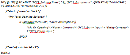

Blocco membri
I blocchi membri sono noti anche come blocchi di calcolo. A volte i blocchi membri vengono indicati anche con il termine "ancora". La sintassi di un blocco membri è la seguente:
Esempio blocco membri Essbase 1
Di seguito è riportato un esempio di istruzioni blocco membri:
Esempio blocco membri Essbase 2
In questo esempio, "Saldo di apertura totale personale" è noto come membro blocco di calcolo o ancora. Se possibile, questo membro deve appartenere a una dimensione densa.
Il calcolo riportato sopra si limita solo al membro "Apertura FX personale" e i calcoli vengono eseguiti sul membro indicato nell'istruzione FIX.
Se si utilizzano istruzioni IF, è necessario un blocco membro. Non è possibile scrivere istruzioni IF al di fuori di blocchi membro.
