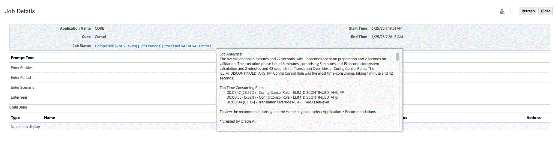

È possibile generare un'analisi dettagliata per i job di consolidamento utilizzando un'impostazione di consolidamento denominata Analitica job di consolidamento. Quando questa impostazione è abilitata, al termine di un job di consolidamento viene generato un riepilogo dell'esecuzione basato su GenAI. È possibile visualizzare l'analitica nella sezione Dettagli job della console Job.

  6. Quando si esegue un job di consolidamento, è possibile monitorarne lo stato nella console Job. Per visualizzare lo stato, fare clic su Applicazione, quindi su Job. Al termine di un job di consolidamento, viene visualizzato un avviso di stato secondario relativo alla generazione dell'analitica del job.
  7. Al termine del processo di analitica dei job, lo stato torna a Completato. Fare clic sul nome del job per visualizzarne i dettagli.
    Il riepilogo generato è disponibile in Dettagli job.
Esempio di analitica del consolidamento
