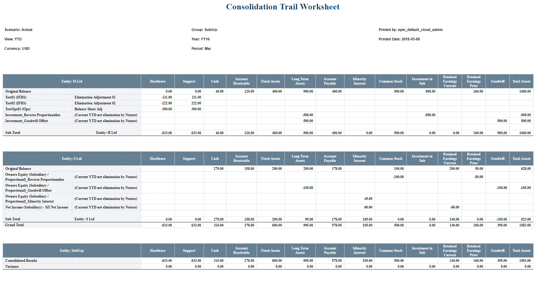

Il report di consolidamento fornisce le informazioni riportate di seguito per un'entità padre selezionata.
Elenco di conti (visualizzato nelle colonne).
Elenco delle società figlio all'interno del gruppo di consolidamento selezionato che contribuiscono a ogni conto visualizzato (visualizzato nelle righe).
Saldo di chiusura riportato originale (normalmente il saldo del General Ledger) per Attività e Passività ed equity, nonché i saldi progressivo anno correnti per Profitti e perdite.
Adeguamenti per il saldo riportato durante il consolidamento, comprese le scritture contabili manuali, gli adeguamenti e le eliminazioni automatiche Multi-GAAP generati dalle regole di eliminazione interaziendale e consolidamento. Questi adeguamenti comprendono le scritture delle eliminazioni interaziendali, delle acquisizioni o delle cessioni (ad esempio le eliminazioni investimento, capitale sociale o fondi), gli adeguamenti di valutazione, NCI, contabilità equity e così via.
Le scritture contabili manuali vengono visualizzate con l'etichetta e la descrizione
Le eliminazioni automatiche vengono visualizzate con l'importo Life-To-Date (saldo di apertura) e l'importo progressivo anno in base alla regola specifica
Gli adeguamenti vengono visualizzati nella valuta entità dell'entità padre selezionata
Contributo netto di ciascuna entità figlio immediata per ogni conto del gruppo selezionato
Eventuale varianza: il contributo netto totale con i risultati consolidati del gruppo

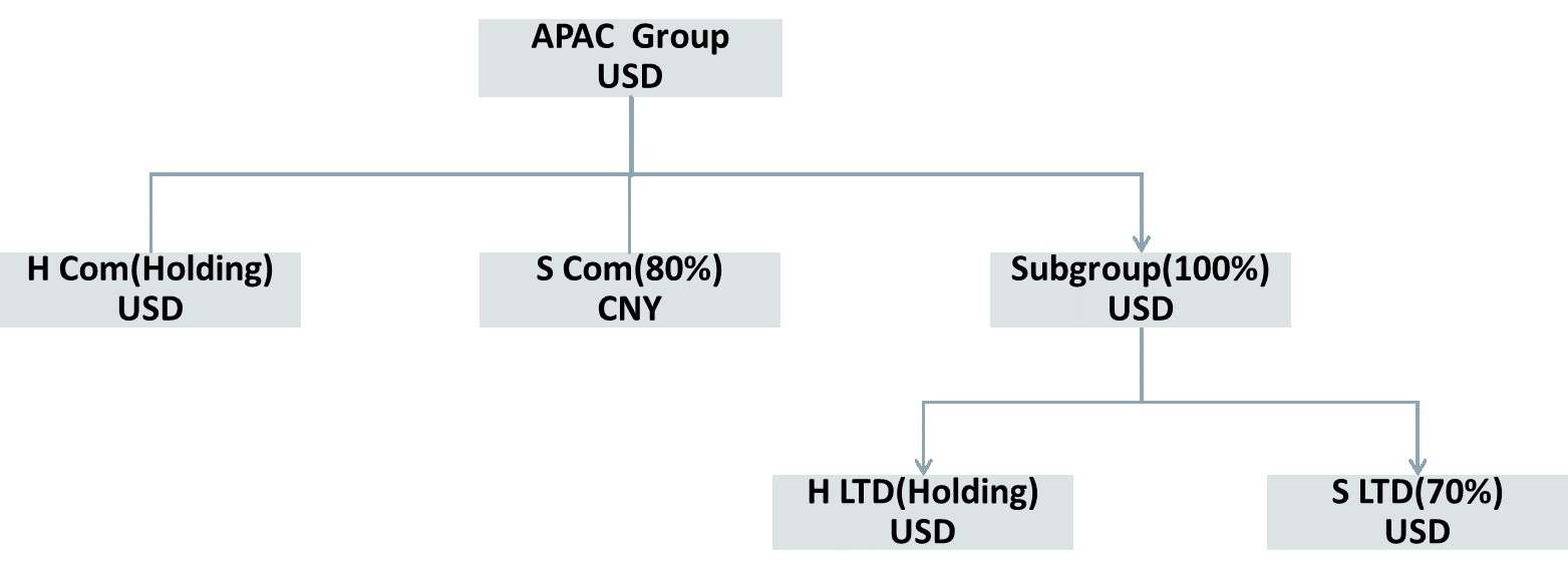

Il report visualizza un livello di entità figlio per un'entità padre con una gerarchia a più livelli.
Si supponga, ad esempio, di disporre della struttura di entità a due livelli mostrata di seguito. APAC è il gruppo di primo livello. Sotto il gruppo APAC vi sono una società holding (H Com) e una affiliata (S Com). Nel gruppo APAC esiste anche l'entità Subgroup, con una società holding (H LTD) e la società S LTD.
Per la prima esecuzione del report di consolidamento si utilizzerebbe APAC Group come entità padre. Il report visualizzerebbe i risultati per il gruppo APAC, che comprendono la società holding (H Com), l'affiliata (S Com) e il totale Subgroup.
Per eseguire il drilling verso il basso e ottenere più dettagli, sarebbe necessario eseguire lo stesso report utilizzando "Subgroup" come entità padre, in modo da ottenere l'audit trail di consolidamento totale del gruppo APAC.

Per Visualizzazione colonne selezionare Conto o Trasferimento.
Se si seleziona Trasferimento, il report visualizzerà tutti i trasferimenti nel livello 0 sotto FCCS_ClosingBalance nelle colonne. Se tuttavia l'opzione di visualizzazione della riga zero è "No", la colonna zero non verrà visualizzata nel report. La selezione dell'opzione Trasferimento comporta la visualizzazione dei dettagli di trasferimento in un POV specifico e di conseguenza la colonna visualizzerà tutti i trasferimenti.
Se si selezionano più conti nel POV, ogni conto costituirà un report secondario. Se si selezionano più conti e quindi si seleziona l'opzione di output XLS, il file XLS generato conterrà più fogli per visualizzare il risultato dei vari conti.
Nelle righe del report verranno visualizzate le informazioni seguenti (se esistenti):
Nome dell'entità
Saldo originale
Giornale manuale
Eliminazione interaziendale
Eliminazione automatica
Totale parziale
