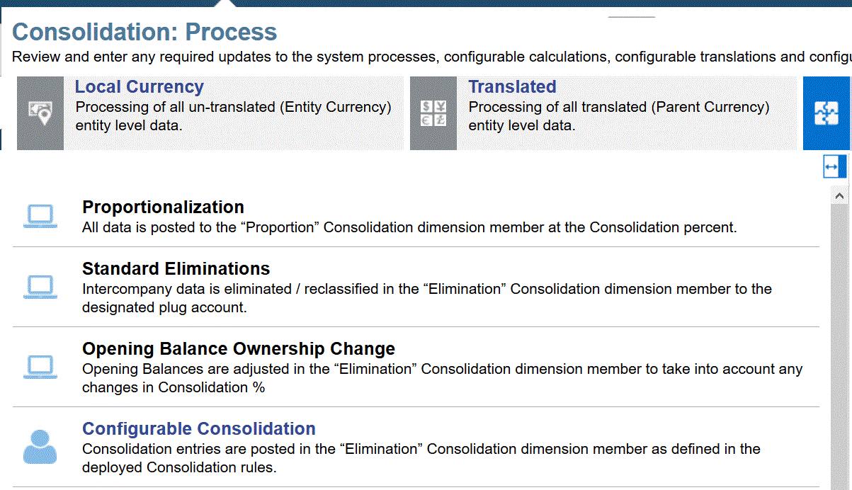

Financial Consolidation and Close proporzionalizza tutti i dati origine, popolando il membro Proporzione della dimensione Consolidamento. I dati sorgente vengono proporzionalizzati in base alla % consolidamento definita per la combinazione entità padre/figlio.
Le regole configurabili di consolidamento vengono utilizzate per generare voci aggiuntive per popolare il membro Eliminazione della dimensione Consolidamento. I membri Proporzione ed Eliminazione si aggregano al membro Contributo. I dati sorgente includono lo stesso set di dati come i dati proporzionalizzati. Fare riferimento a Informazioni sulle regole di consolidamento configurabili.
In aggiunta alle regole di consolidamento configurabili facoltative, vengono sempre eseguite due regole di consolidamento del sistema. Mentre le regole di consolidamento del sistema non possono essere modificate dall'utente, le regole di consolidamento configurabili possono essere create, modificate, attivate (distribuite) e disattivate (annullamento distribuzione). Sono fornite numerose regole di consolidamento configurabili predefinite.
Regole di consolidamento per eliminazioni standard
