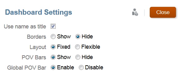

  • Nella parte superiore destra sono riportate le impostazioni dell'intera dashboard: Schermata della barra Impostazioni dashboard
  • Utilizzare Impostazioni Icona Impostazioni dashboard per impostare tali aspetti del dashboard:
    Opzione popup delle impostazioni dashboard
    Nota:
    Quando viene creato un nuovo dashboard, i bordi sono nascosti per impostazione predefinita. Per visualizzare i bordi nei nuovi dashboard, è necessario cambiare l'impostazione dei bordi su Mostra.
    Per ulteriori informazioni sui POV, fare riferimento a Informazioni sui POV globali e locali.
