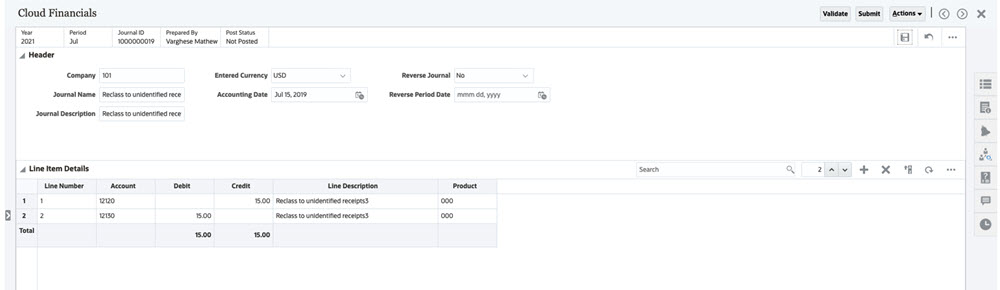

Contabilizzazione diretta in Cloud Financials
Se il sistema ERP target è Oracle Cloud Financials, la funzionalità Giornali Enterprise utilizza un connettore diretto predefinito per eseguire la contabilizzazione in General Ledger.
Pagina Giornali di esempio - Metodo Integrazione diretta in Cloud Financials
Integrazione diretta con Cloud Financials

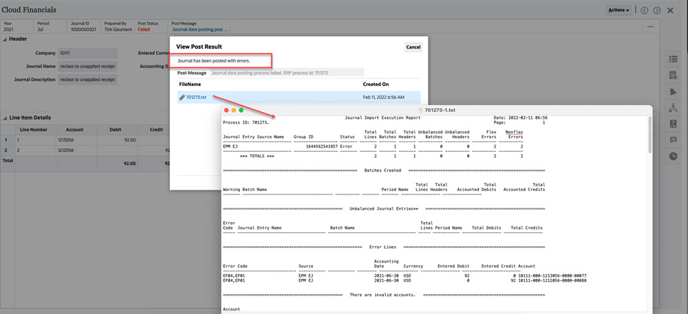

  • In caso di errore del processo di contabilizzazione (con stato Non riuscito), è necessario eseguire il comando setEJJournalStatus e correggere gli errori. Il flusso di lavoro verrà reimpostato sul preparatore.

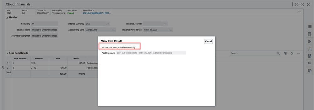

  • Se il processo di contabilizzazione ha esito positivo (con stato Contabilizzato), eseguire il comando setEJJournalStatus per aggiornare lo stato di contabilizzazione in Contabilizzato.
Pagina Giornali di esempio - EPM Automate - Stato contabilizzazione: Non riuscito con errori
Elenco degli errori di avanzamento della contabilizzazione
Pagina Giornali di esempio - EPM Automate - Stato contabilizzazione riuscita: Contabilizzato
Messaggio di esito positivo della contabilizzazione
