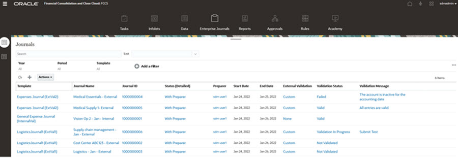

Elenco di giornali di esempio
Elenco Giornali campione
Per visualizzare i giornali, procedere come segue.
  1. Nella home page fare clic su Giornali Enterprise.
  2. Fare clic sulla scheda Giornali a sinistra.
  3. Selezionare un Anno, un Periodo e un Template.
  4. Facoltativo: per cercare un giornale, nel campo Cerca immettere il testo o il valore numerico in base al quale eseguire la ricerca nell'elenco di giornali.
  5. Facoltativo: sul lato destro della schermata fare clic sull'icona Selettore vista e selezionare una vista per consultare visivamente i giornali o visualizzarli sotto forma di righe e colonne. Fare riferimento alla sezione Utilizzo delle viste. Per un esempio, fare riferimento alla sezione Esempio per i giornali Enterprise: customizzazione della vista elenco per Giornali Enterprise.
  6. Facoltativo: creare un filtro per visualizzare i giornali. Fare riferimento alla sezione Utilizzo dei filtri.
