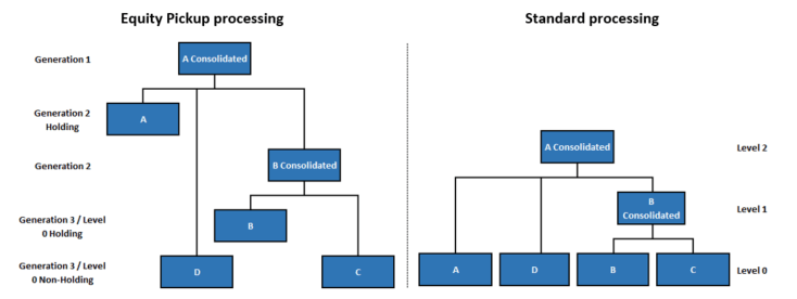

La sequenza di elaborazione necessaria per un calcolo corretto con equity pick-up è invece basata su un approccio bottom-up generazione per generazione. Il membro superiore è la generazione 0 e ogni livello inferiore successivo aggiunge una generazione. Con questo approccio, ogni società holding appartiene alla stessa generazione delle sue pari livello,sia che queste siano membri padre o base. Vengono elaborare per prime tutte le entità non holding di livello 0. Quindi viene elaborata la generazione più alta delle società holding, seguita dalla generazione più alta delle entità padre, dalla successiva generazione più alta delle entità holding, dalla successiva generazione più alta di entità padre e via di seguito.
Nei grafici seguenti è visualizzata la differenza nell'elaborazione all'interno di una gerarchia molto semplice in cui la società legale A possiede le società B e D mentre la società legale B possiede la società legale C. La funzione Equity pick-up elabora per generazione nell'ordine bottom-up. La sequenza standard prevede l'elaborazione per livello partendo dal basso:

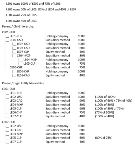

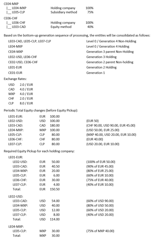

Esempio di flusso di calcolo di Equity pick-up e risultati richiesti
Per garantire che quando si esegue un calcolo con Equity pick-up siano già stati aggiornati i dati delle entità origine di pari livello, è necessario che le entità vengano calcolate nella sequenza richiesta in base alla catena di proprietà.
Di seguito è presentato un esempio di catena di proprietà.
