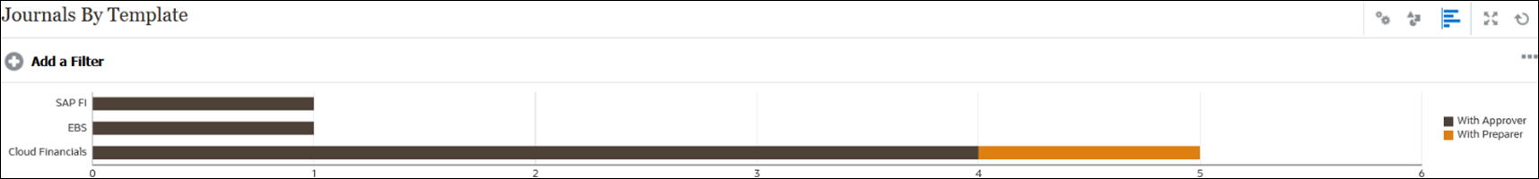

Vista grafico: giornali per template
In questo esempio viene descritto come creare una vista grafico che mostra il numero di giornali in base al template. Mostra anche il numero di giornali con l'approvatore e il preparatore.
Giornali per template
Nel dashboard, nella vista superiore sinistra, procedere come indicato di seguito.
  1. Fare clic sull'icona Tipo di oggetto e selezionare Giornali Enterprise.
  2. Fare clic sull'icona Selettore vista e selezionare Vista grafico.
  3. Fare clic sull'icona Impostazioni e specificare quanto indicato di seguito.
    • Nella scheda Proprietà, specificare quanto segue.
      • Titolo: Journals By Template
      • Tipo: Colonna
      • Sfondo: Nessun riempimento
      • Posizione etichetta: Nessuna etichetta
      • Orientamento: Orizzontale
      • Linee griglia: selezionare la casella di controllo
      • Periodo: Selezione
    • Nella scheda Layout, specificare quanto segue.
      • Per Asse X, fornire le informazioni elencate di seguito.
        • Tipo: Attributo
        • Attributo 1: Template
        • Ordina: selezionare Template dal primo menu a discesa e Decrescente dal secondo menu a discesa
      • Per Legenda (serie), fornire le informazioni indicate di seguito.
        • Valore: Giornale
        • Aggregazione: Conteggio
        • Categorie: Stato (dettagliato)
    • Nella scheda Asse, specificare quanto segue.
      • Selezionare Asse Y
      • Minimo: Automatico
      • Massimo: Automatico
      • Unità maggiore: Automatico
      • Unità minore: Automatico
    • Nella scheda Legenda, specificare quanto segue.
      • Posizione legenda: A destra
      • Tavolozza: Redwood
      • Selezionare le etichette predefinite per ciascuna serie
      • Selezionare i colori predefiniti per ciascuna serie
  4. Fare clic su OK.
