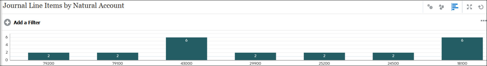

Nell'esempio seguente viene mostrato che il numero di elementi più alto riguarda ricavi e attività, il che indica l'esistenza di numerosi accantonamenti per il mese di giugno del 2022.
Elementi riga giornale per conto di origine
Nel dashboard, nella vista superiore sinistra, procedere come indicato di seguito.
  1. Fare clic sull'icona Tipo di oggetto e selezionare Elementi riga giornali Enterprise.
  2. Fare clic sull'icona Selettore vista e selezionare Vista grafico.
  3. Fare clic sull'icona Impostazioni e specificare quanto indicato di seguito.
    • Nella scheda Proprietà, specificare quanto segue.
      • Titolo: Journal Line Items By Natural Account
      • Tipo: A barre
      • Sfondo: Nessun riempimento
      • Posizione etichetta: All'interno dell'asse
      • Orientamento: Verticale
      • Linee griglia: selezionare la casella di controllo
      • Periodo: Selezione
    • Nella scheda Layout, specificare quanto segue.
      • Per Asse X, fornire le informazioni elencate di seguito.
        • Tipo: Attributo
        • Attributo 1: Cloud Fin Account
        • Ordina: selezionare Cloud Fin Account dal primo menu a discesa e Decrescente dal secondo menu a discesa
      • Per Legenda (serie), fornire le informazioni indicate di seguito.
        • Valore: Elemento riga
        • Aggregazione: Conteggio
        • Categorie: Nessuna
    • Nella scheda Asse, specificare quanto segue.
      • Selezionare Asse Y
      • Minimo: Automatico
      • Massimo: Automatico
      • Unità maggiore: Automatico
      • Unità minore: Automatico
    • Nella scheda Legenda, specificare quanto segue.
      • Posizione legenda: A destra
      • Tavolozza: Redwood
      • Selezionare le etichette predefinite per ciascuna serie
      • Selezionare i colori predefiniti per ciascuna serie
  4. Fare clic su OK.
