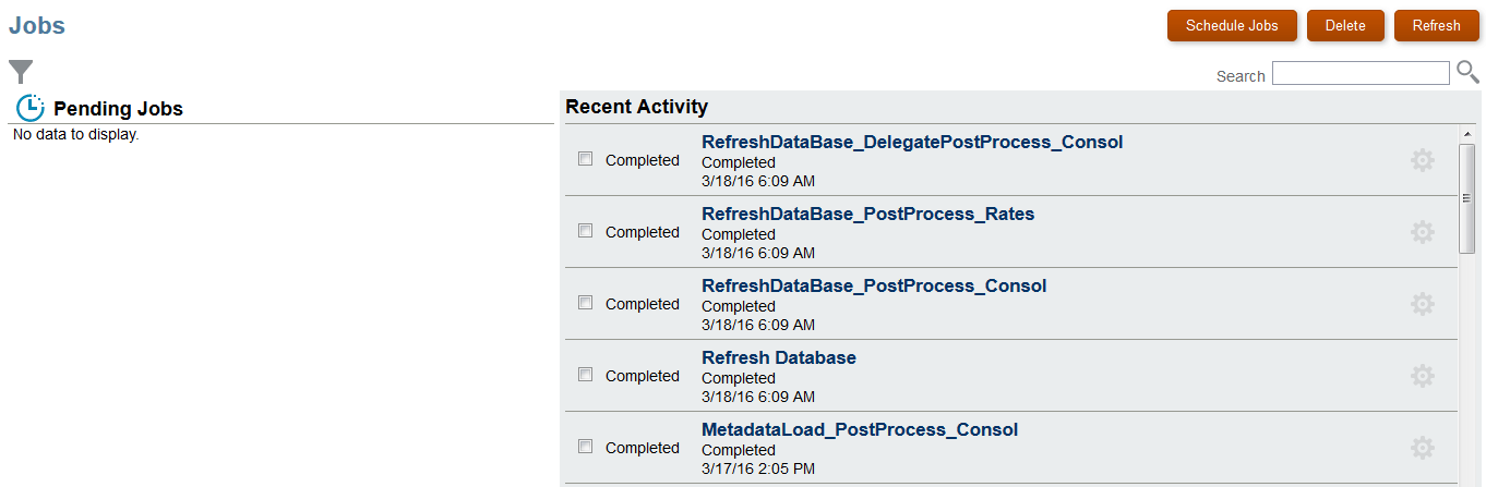

Visualizzazione dei job in sospeso e dell'attività recente
Nella console Job sono elencati i seguenti tipi di job:
  • Job con stato In sospeso nella sezione Job in sospeso
  • I job in fase di elaborazione, che sono stati eseguiti o completati oppure che contengono errori sono elencati nella sezione Attività recente.
  • I job Task Manager e Dati supplementari sono elencati nella scheda Job di non consolidamento.

Pagina Job
Per visualizzare gli elenchi di job nella console Job, procedere come segue.
  1. Nella home page, fare clic su Applicazione.
  2. Fare clic su Job.
  3. Eseguire un task:
    • Per filtrare l'elenco di job in sospeso e dell'attività recente, fare clic sull'icona Filtro Icona Filtro, selezionare le opzioni di filtro e fare clic su Applica.
    • Per cercare un job, immettere il testo nel campo Cerca e fare clic sull'icona Cerca Icona Cerca.
    • Per visualizzare i dettagli dei job, fare clic su nome del job.
