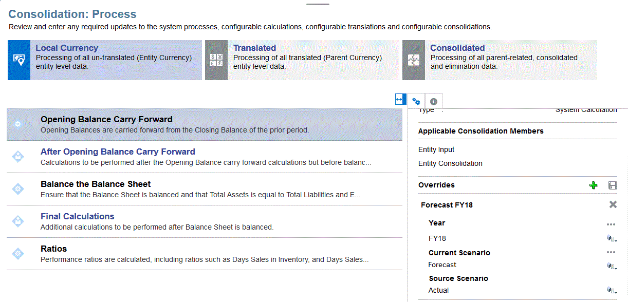

Per specificare la regola di sostituzione del calcolo del saldo di apertura, procedere come segue.
  1. Nella home page fare clic su Applicazione, quindi fare clic su Consolidamento.
  2. Selezionare la scheda Processo di consolidamento, se non è già selezionata.
  3. Nella scheda Valuta locale, selezionare il calcolo Riporto saldo di apertura.
    Nelle schede Tradotto e Consolidato vengono visualizzate le regole di sostituzione del saldo di apertura, che devono tuttavia essere modificate nella scheda Valuta locale.
  4. Nel pannello sul lato destro, sotto Sostituzioni, fare clic sull'icona Aggiungi (+).
    Tenere presente che è possibile creare più regole di sostituzione ma le impostazioni delle singole regole non possono essere in contrasto con quelle di altre regole.
  5. In Sostituisci nome, inserire il nome della regola.
  6. Selezionare le opzioni per la sostituzione del saldo di apertura.
    • Anno: immettere o selezionare uno o più anni dal selettore membri. Se non viene specificato un valore, la sostituzione viene applicata a tutti gli anni.
    • Scenario corrente: immettere o selezionare uno o più scenari dal selettore membri.
    • Scenario origine: immettere o selezionare uno scenario dal selettore membri.
  7. Fare clic su Salva.
  8. Facoltativo: per eliminare una regola di sostituzione, selezionarne il nome, quindi scegliere l'icona Elimina (X).
Esempio:
Nello scenario Previsione per FY18, è possibile specificare il saldo di apertura da recuperare dal saldo di chiusura del periodo precedente (dicembre FY17) dello scenario Effettivo.
Esempio di sostituzione del saldo di apertura
