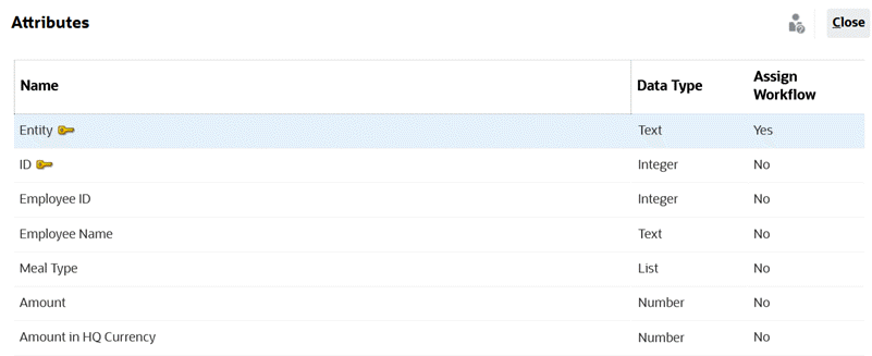

Gli attributi includono: Employee ID (ID dipendente), Employee Name (Nome dipendente), Meal Type (Tipo di pasto), Amount (Importo) e Amount in HQ Currency (Importo in valuta HQ). L'obiettivo è tradurre l'attributo Amount nell'attributo Amount in HQ Currency, espresso in USD (dollari statunitensi).
Raccolta di esempio per le spese relative ai pasti dei dipendenti
Attributi

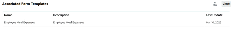

Template form associati

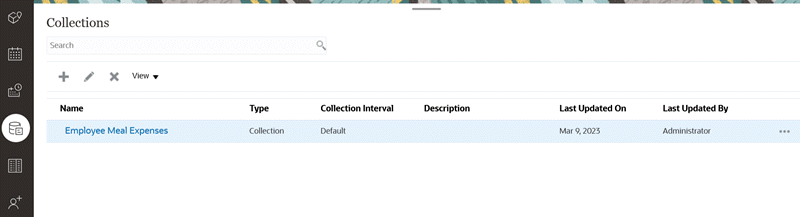

  1. Nella home page, fare clic su Applicazione, quindi fare clic su Dati supplementari.
  2. Fare clic sulla scheda Raccolte a sinistra.
  3. Selezionare la raccolta, quindi selezionare Azioni e Modifica.

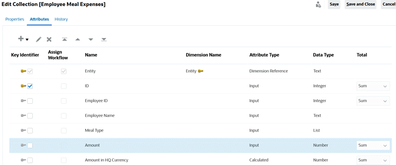

    Raccolta di esempio che mostra l'attributo Amount
  4. Nella scheda Attributi selezionare l'attributo (ad esempio Amount, che corrisponde al valore di input per le spese dei pasti di vari team in tutto il mondo), quindi fare clic prima su Azioni e poi su Modifica.
  5. In Valuta, se si seleziona Valuta entità, l'attributo Amount erediterà la valuta dell'entità in cui viene distribuito il form, ovvero "USD" (dollari statunitensi) in questo esempio.
  6. L'attributo calcolato, Amount in HQ Currency, è stato impostato con la valuta USD (dollari statunitensi).

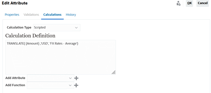

  7. In Calcoli, la funzione Traduci è stata impostata in modo da tradurre i valori di "Amount" in valuta USD utilizzando il tasso di cambio di tipo "Average" (Media).
    Funzione Traduci per l'attributo calcolato Amount in HQ Currency

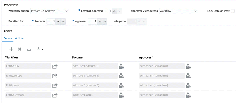

  8. Una volta completata l'impostazione, il risultato della traduzione viene visualizzato in un form distribuito. In questo esempio, un template form è stato distribuito in quattro diverse entità con quattro valute diverse.
    Form distribuito che mostra le entità per quattro valute diverse

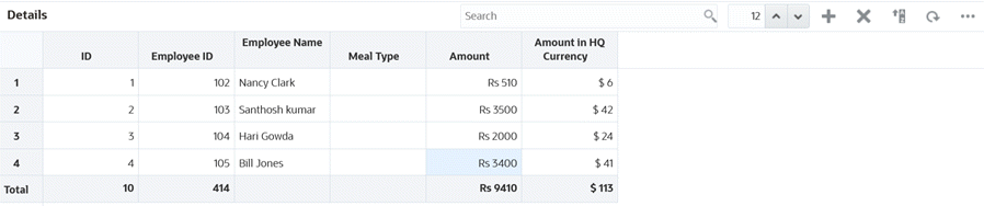

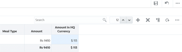

    Per Monthly Meal Expenses per l'India, dopo l'immissione del valore Amount, il valore di valuta tradotta viene visualizzato dopo il salvataggio. Si noti che la traduzione è calcolata nella valuta HQ.
    Esempio: importo in valuta HQ
    Valore di input visualizzato nella colonna Amount e tradotto in valuta HQ

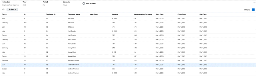

  9. Gli stessi dati possono essere visualizzati nell'Analisi dati supplementari. Si noti il simbolo della valuta nella colonna "Amount" e i valori tradotti nella colonna "Amount in HQ Currency".
    Visualizzazione nell'Analisi dati supplementari delle valute tradotte dall'importo di input in valuta locale nella valuta HQ in dollari statunitensi
