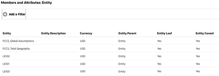

  5. Per ogni membro, è possibile visualizzare una valuta nell'attributo Valuta.
    Membri e attributi: Entità
