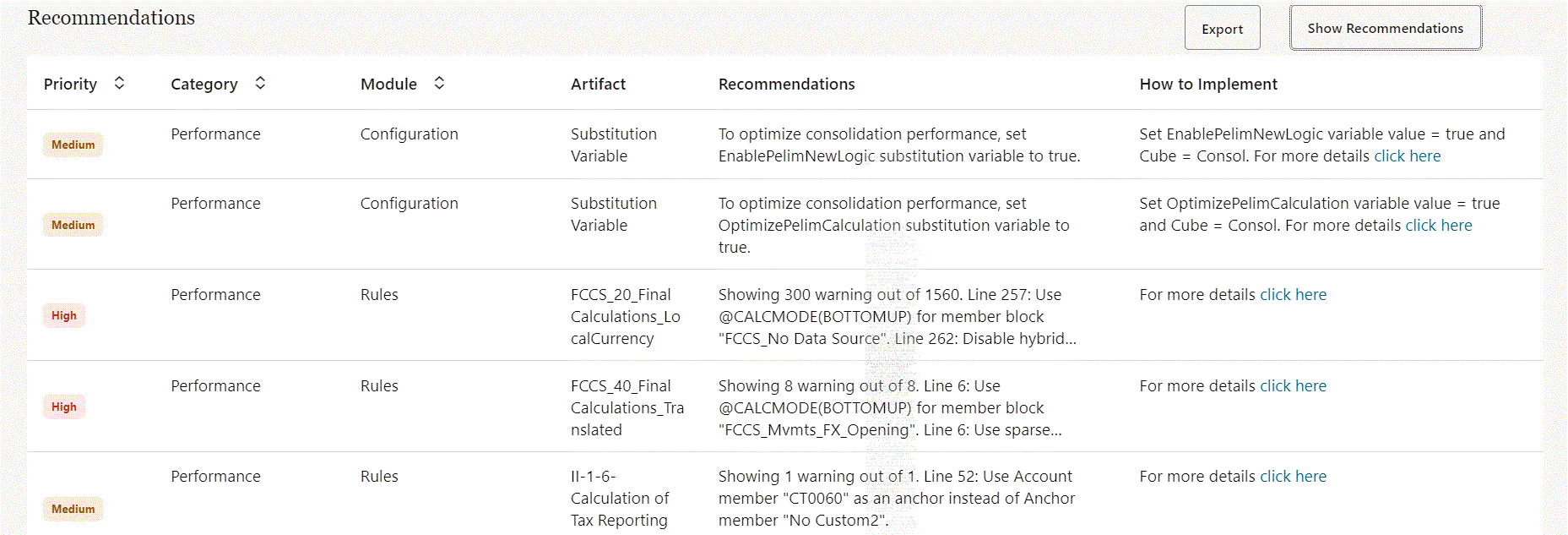

Consigli per i problemi di metadati
Quando è necessario sincronizzare i metadati dell'applicazione, la pagina Consigli include un consiglio e un'azione da eseguire. Sono inclusi dettagli sui metadati relativi al nome del cubo, alla dimensione, al nome del membro e al problema, ad esempio Conteggio figli, che indica una mancata corrispondenza nel numero di figli nel database. Questa pagina include anche istruzioni su come implementare il consiglio, ad esempio eseguendo un aggiornamento del database con l'opzione Convalida metadati selezionata.
Avvisi di convalida delle regole di Calculation Manager
È disponibile un programma di convalida delle regole di Calculation Manager, che consente di individuare potenziali problemi di prestazioni nei calcoli configurabili o nelle regole su richiesta di Financial Consolidation and Close. Lo strumento di convalida fornisce consigli e suggerimenti nel modulo Consigli, che potranno essere analizzati e implementati.
Gli avvisi vengono visualizzati solo per le regole distribuite. Per ogni regola viene visualizzato un massimo di 300 avvisi.
È possibile scaricare tutti i consigli facendo clic su Esporta.
Nell'elenco Consigli, lo stato Priorità è Alto per i calcoli configurabili (regole di inserimento), mentre è Medio per le regole su richiesta. Per visualizzare e risolvere gli avvisi di convalida delle regole, fare riferimento alla sezione Risoluzione degli avvisi di convalida degli script di calcolo.
