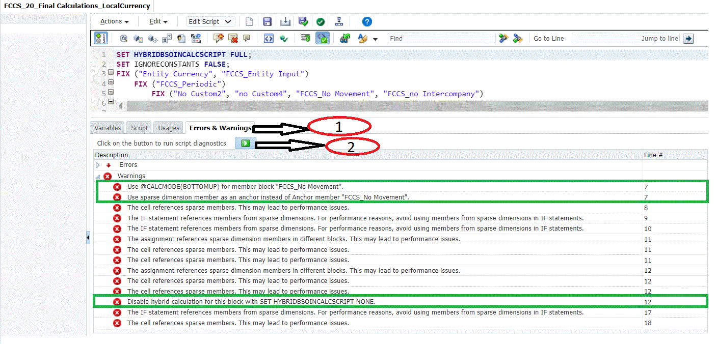

Per visualizzare gli avvisi di convalida delle regole in Calculation Manager:
  1. Aprire Calculation Manager e selezionare la scheda Errori e avvisi.
  2. Fare clic sull'icona Esegui per visualizzare gli avvisi.

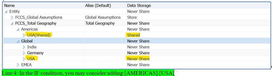

Convalida degli script Gestione calcoli per riferimenti membri entità condivisi mancanti nella condizione IF
Quando si definisce un'entità condivisa nelle condizioni IF in Calcoli configurabili (regole di inserimento) o in regole su richiesta, assicurarsi di includere sia l'entità principale che tutti i relativi membri condivisi, se si desidera applicare la condizione a tutti.
Quando nella condizione viene aggiunta solo l'entità principale, il sistema non include automaticamente i membri condivisi a meno che non vengano specificati.
Nei casi riportati di seguito viene visualizzata un avviso.
  • La condizione IF utilizza la funzione @ISMBR per verificare la presenza di membri entità specifici
  • Il membro utilizzato nella condizione appartiene alla dimensione Entità e dispone di istanze condivise
  • Il blocco IF non deve includere il membro di input FCCS_Parent in alcuna espressione
  • Non tutti i membri condivisi sono inclusi insieme all'entità principale
Questo controllo ha lo scopo di evitare comportamenti imprevisti in cui la logica si applica solo all'entità primaria, ma ignora accidentalmente quelli condivisi.
Se la regola deve essere applicata solo ai membri condivisi principali o specifici, è possibile ignorare questo avviso in tutta sicurezza. In caso contrario, aggiornare la condizione IF per includere tutti i membri obbligatori.
SET HYBRIDBSOINCALCSCRIPT FULL;
Fix ("FCCS_No Data Source", "FCCS_No Movement","FCCS_Local GAAP","FCCS_No Intercompany","FCCS_Periodic",)
 "Cash" (
    IF(@ISMBR("[Global].[USA]"))
     "Cash" = "FCCS_Mvmts_Total"->"FCCS_Managed Data"->"FCCS_Intercompany Top"->"FCCS_Entity Total";
       ENDIF
                           ENDFIX
Per lo script precedente, verrà visualizzata un avviso per aggiungere le entità condivise mancanti, poiché gli Stati Uniti vengono condivisi in due posizioni, ma menzionati solo per Globale, come mostrato in questo esempio.
