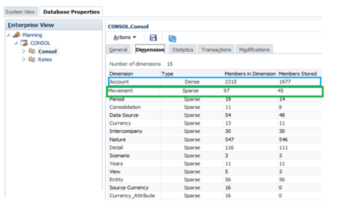

Applicazioni con dimensionalità estesa con Conto come dimensione densa
Se si utilizza un'applicazione con dimensionalità estesa con Conto come dimensione densa, è possibile utilizzare queste tecniche di script. Si notino i seguenti punti relativi a queste applicazioni:
  1. Ordine dimensioni: la dimensione Trasferimento è la prima dimensione sparsa nell'ordine delle dimensioni, nota come dimensione bitmap.
  2. I membri padre della dimensione Interaziendale sono calcoli dinamici.
  3. Tutte le dimensioni customizzate devono possedere membri padre impostati su Calcolo dinamico.
  4. L'idea è di ridurre al minimo il numero di blocchi di livello superiore e ottenere aggregazioni dinamiche durante le operazioni nel foglio di calcolo.
  5. I precedenti punti 2 e 3 sono importanti per la scrittura dei calcoli customizzati, oltre all'esigenza di riscrivere i calcoli esistenti quando in essi vengono utilizzati i membri Superiore/Padre.

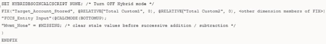

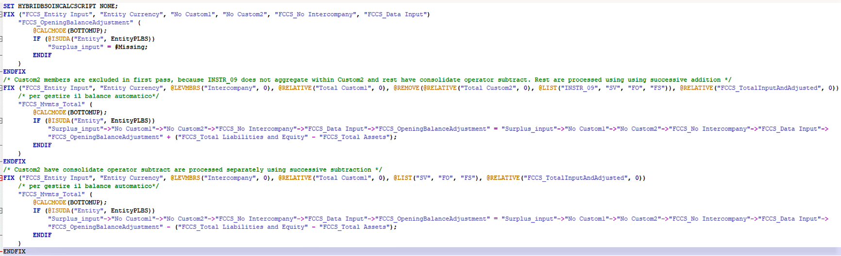

Tecnica di addizione successiva
"Target_Account_Stored" -> "Mvmt_None" = "FCCS_Mvmts_Subtotal" -> "Source_Account_DynamicCalc" -> "Total Custom1" -> "Total Custom2";
L'obiettivo di questo esempio consiste nel memorizzate il risultato del calcolo dinamico a destra in un membro denso memorizzato. Questo calcolo non viene eseguito in caso di esecuzione con SET HYBRIDBSOINCALCSCRIPT FULL. In queste situazioni, in base agli operatori di consolidamento dei membri di livello zero della dimensione personalizzata impostata su Addizione, è possibile utilizzare una tecnica definita addizione successiva. Poiché la dimensione Conto è sparsa, si applica l'istruzione FIX ai membri di livello zero nel conto di origine Calcolo dinamico. Occorre inoltre ricordare di disattivare la modalità ibrida.
1.       SET HYBRIDBSOINCALCSCRIPT NONE; /* Turn OFF Hybrid mode */
2.      FIX( @RELATIVE( "Total Custom1", 0 ), @RELATIVE( "Total Custom2", 0 ), <other dimension members of FIX> )
3.      "FCCS_Mvmts_Subtotal" ( @CALCMODE( BOTTOMUP );
4.      "Target_Account_Stored" -> "Mvmt_None" = "Target_Account_Stored" -> "Mvmt_None" + "Source_Account_DynamicCalc";
5.      )
6.      ENDFIX

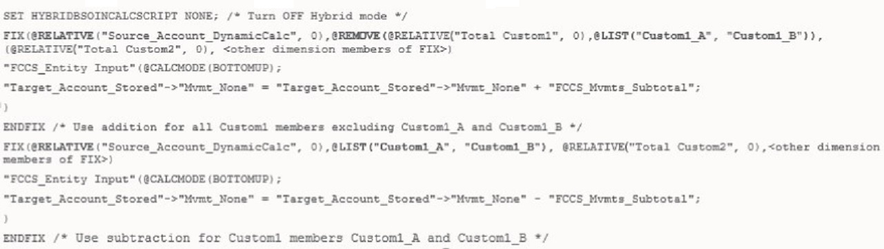

Esaminare il seguente caso in cui alcuni membri Custom1 di livello zero dispongono dell'operatore di consolidamento impostato come segue: i membri Custom1_A e Custom1_B dispongono dell'operatore di consolidamento impostato su Sottrai.
Esempio di addizione successiva 3
Considerazione importante quando si usa questa tecnica: quando una regola business viene eseguita più volte è possibile che il conto target disponga di un valore accumulato. Si ottengono quindi numeri non corretti. Prendere quindi in considerazione l'inizializzazione del valore target su #Missing in un processo BOTTOMUP perché lo script sarà stato eseguito almeno una volta.
Esempio di addizione successiva 4

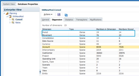

Applicazioni con dimensionalità estesa con Conto come dimensione sparsa e Periodo e Trasferimento come dimensioni dense
Questa sezione illustra le tecniche di script per le applicazioni con dimensionalità estesa che utilizzano Conto come dimensione sparsa. Quando si sceglie di creare un'applicazione o convertire un'applicazione esistente in un'applicazione con Periodo e Trasferimento come dimensioni dense e Conto come dimensione sparsa, è necessario tenere in considerazione i seguenti aspetti:
  1. Periodo e Trasferimento sono dimensioni dense.
  2. La dimensione Conto è sparsa.
  3. I membri della dimensione Trasferimento padre popolata sono di tipo Calcolo dinamico.
  4. I membri padre della dimensione Interaziendale sono di tipo Calcolo dinamico.
  5. Tutti i membri padre della dimensione personalizzata devono essere di tipo Calcolo dinamico.
  6. L'obiettivo consiste nel ridurre al minimo il numero di blocchi di livello superiore e ottenere aggregazioni dinamiche durante le operazioni nel foglio di calcolo.
  7. I punti 2 e 3 sono importanti per la scrittura dei calcoli customizzati, oltre all'esigenza di riscrivere i calcoli esistenti quando in essi vengono utilizzati i membri Padre.
Esempio di dimensioni dense e sparse

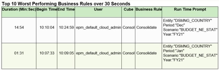

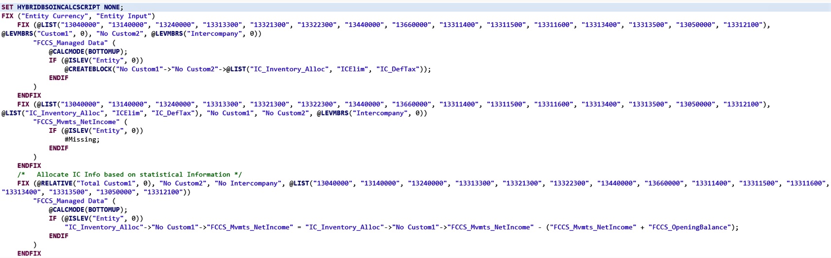

Caso d'uso Cliente A

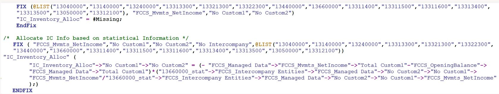

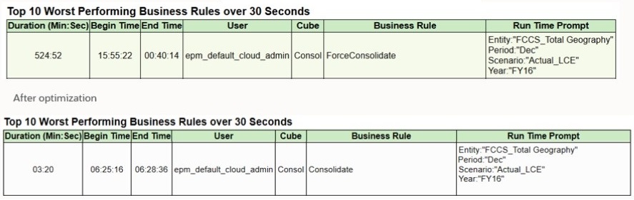

Calcolo del membro IC_Inventory_Alloc dell'origine dati, in base ai dati di origine in FCCS_Managed Data
Prima dell'ottimizzazione
Cliente A - Script di calcolo originale
  • a. Esecuzione TOPDOWN
  • b. Uso di membri più alti di Calcolo dinamico a destra, con conseguente rallentamento del recupero dei dati

Caso d'uso Cliente A - Script di calcolo modificato
Lo script di calcolo modificato utilizza la tecnica di addizione successiva e l'elaborazione BOTTOMUP.
  • a. Esecuzione del calcolo in modalità BSO - SET HYBRIDBSOINCALCSCRIPT NONE
  • b. @CREATEBLOCK viene usato per creare blocchi IC_Inventory_Alloc target basati su blocchi di dati FCCS_Managed di origine, BOTTOMUP
  • c. Invece dei membri più alti di Calcolo dinamico, vengono usati membri memorizzati a destra
Script modificato del caso d'uso Cliente A
Caso d'uso Cliente B
È stato necessario riscrivere il calcolo del conto eccedenza dopo la migrazione a Conto come modello sparso. La proprietà Memorizzazione dati dei membri padre popolati nella dimensione Trasferimento è Calcolo dinamico. Ciò ha provocato alcuni problemi perché le tempificazioni di consolidamento sono state compromesse. È stato necessario interrompere il calcolo dopo la migrazione.
Tempificazione pari a un anno intero dopo l'adozione delle procedure consigliate:
Risultati tempificazione caso d'uso Cliente B

Nel calcolo FCCS_20 originale:
  • a. I membri della dimensione Trasferimento sono stati usati come ancoraggio. Il membro "FCCS_Mvmts_Total" di Trasferimento è Calcolo dinamico e non è stato possibile utilizzarlo come ancoraggio.
  • b. La dimensione Conto è sparsa, quindi i membri più alti "FCCS_Total Liabilities and Equity" e "FCCS_Total Assets" a destra hanno generato tempi di calcolo più lenti.
Script originale del caso d'uso Cliente B
Esempio di caso d'uso sparso 5
Caso d'uso cliente B - Calcolo modificato
Questo esempio mostra il calcolo FCCS_20 modificato.
  • a. Il membro di consolidamento viene utilizzato come ancoraggio.
  • b. La tecnica di addizione successiva viene utilizzata con FIX sui membri di livello zero di "FCCS_Total Liabilities and Equity" e "FCCS_Total Assets", aggiungendo prima di tutto tutte le passività ed equity e quindi sottraendo tutte le attività
