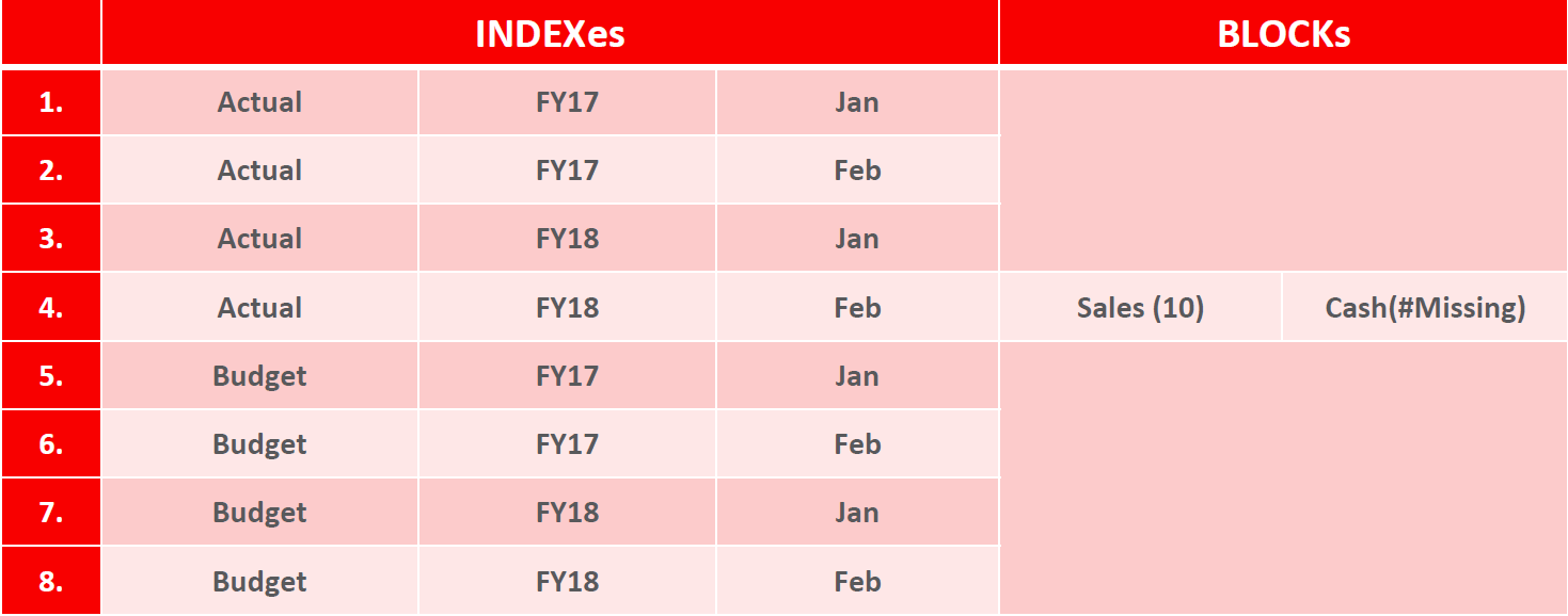

Blocchi di dati
L'immagine seguente mostra un blocco di dati da un'applicazione di esempio.
Blocco di dati di esempio
  • I membri memorizzati di dimensioni dense costituiscono un blocco di dati. La dimensione blocco per l'applicazione di esempio precedente è 2 (Vendite e Contanti) x 8 byte = 16 byte.
  • Combinazioni univoche di membri di dimensioni sparse costituiscono INDEX e fanno riferimento a blocchi di dati. Nell'applicazione di esempio precedente sono disponibili in totale 2 (Effettivo, Budget) x 2 (FY17, FY18) x 2 (Gen, Feb)= 8 indici.
Indice regole di esempio

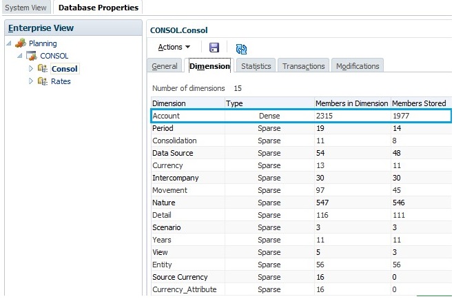

Nei database BSO (Block Storage Option) di Essbase un blocco costituisce membri memorizzati di una dimensione densa. Per impostazione predefinita, Conto è l'unica dimensione densa in Consolidamento finanziario e chiusura.
In questo esempio la dimensione Conto è densa e include 1977 membri memorizzati. Indica che un singolo blocco di consolidamento del database BSO include 1977 celle, ognuna delle quali rappresenta un membro del conto.
La dimensione blocco in byte sarà:
  • Dimensione blocco (byte) = Numero di membri memorizzati nel conto * 8
  • Dimensione blocco (byte) = 1977 * 8 = 15.816 byte
Esempio di proprietà database
Nota: per visualizzare le proprietà del database da Calculation Manager, selezionare Azione e quindi Proprietà database.

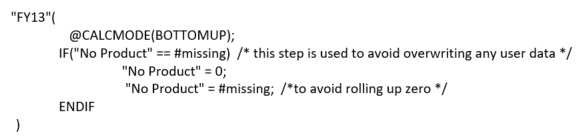

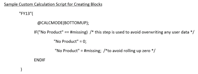

    Script campione per la creazione di blocchi

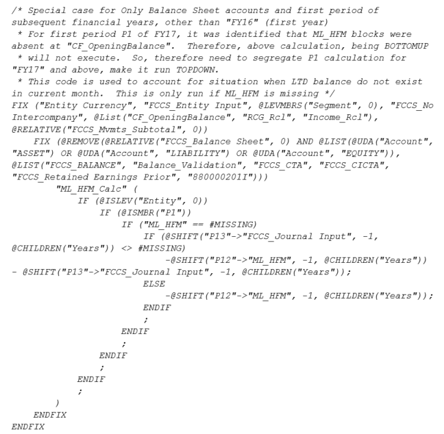

Creazione di blocchi di dati target per funzioni @SHIFT e @PRIOR
Quando si utilizzano le funzioni @SHIFT o @PRIOR negli script di calcolo, è necessario che i blocchi di dati target siano preesistenti all'esecuzione dal calcolo. I blocchi di dati target devono far parte di un altro calcolo o caricamento dati oppure devono essere creati con l'ausilio della funzione @CREATEBLOCK.

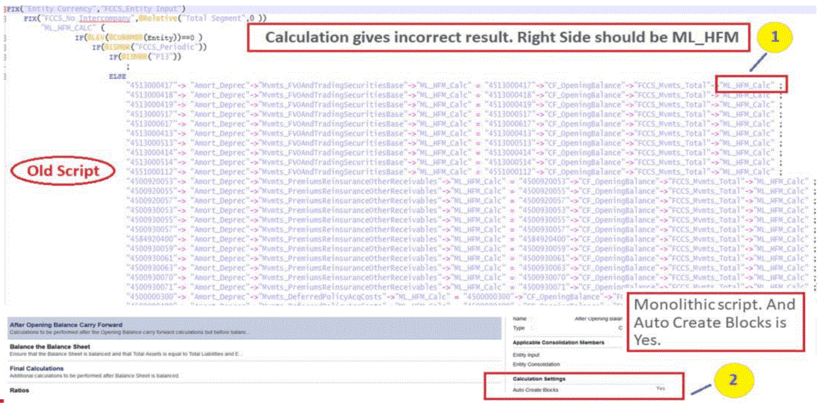

Esempio di caso d'uso:
Sono presenti dati in Effettivo, FY16, P12, ML_HFM. I dati vengono estratti da Oracle Hyperion Financial Management ma non caricati in Effettivo, FY16, P1, ML_HFM. È necessario recuperare i dati dal periodo P12 dell'anno precedente e in Effettivo, FY17, P1, ML_HFM_Calc deve essere riportato uno storno.
Lo script di calcolo è il seguente:
Esempio di script di calcolo del blocco dati
Non sono stati contabilizzati giornali ("FCCS_Journal Input" in P13. Si prevede che il codice utilizzi il percorso seguente, con "ML_HFM_Calc" come ancora dei membri sparsi:
@SHIFT("P12"->"ML_HFM", -1, @CHILDREN("Years"));
Tuttavia il risultato è #MISSING.

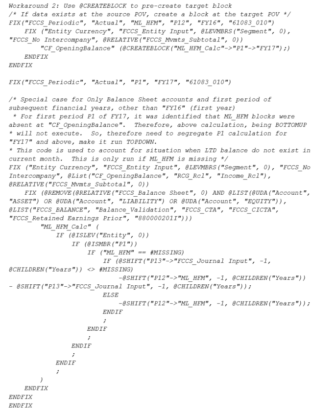

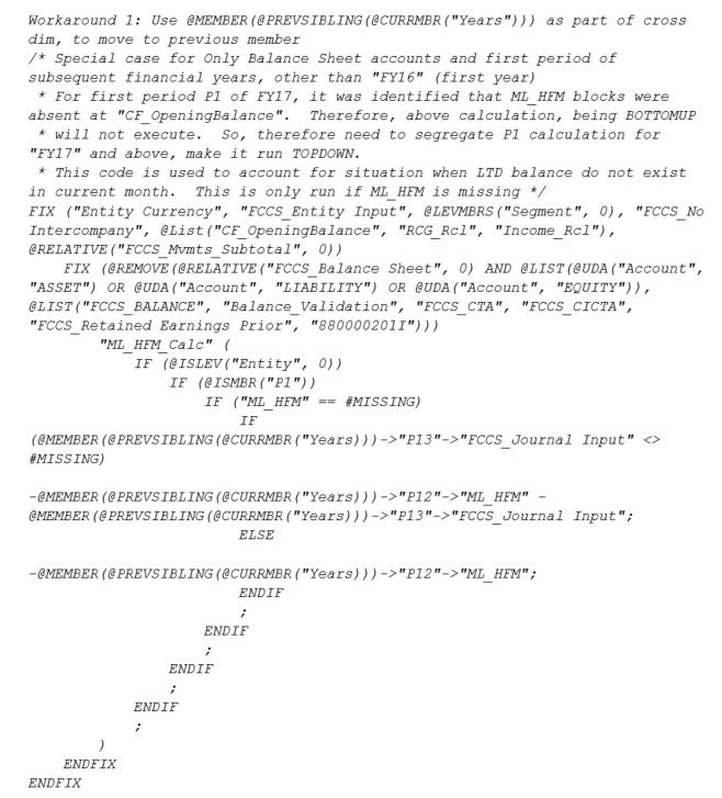

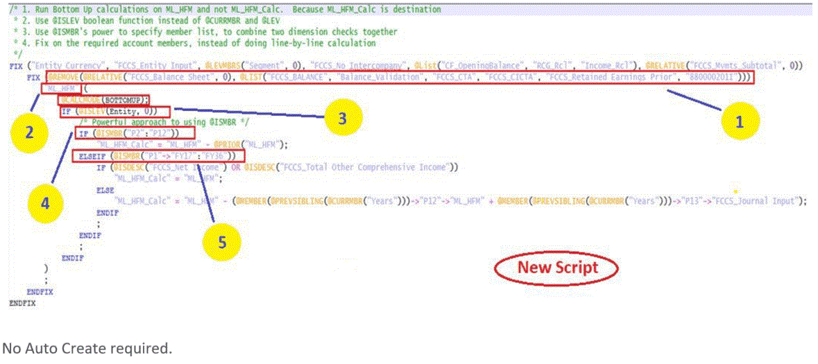

Soluzione alternativa 1:
Soluzione alternativa del blocco dati 1
Soluzione alternativa 2:
Soluzione alternativa del blocco dati 2

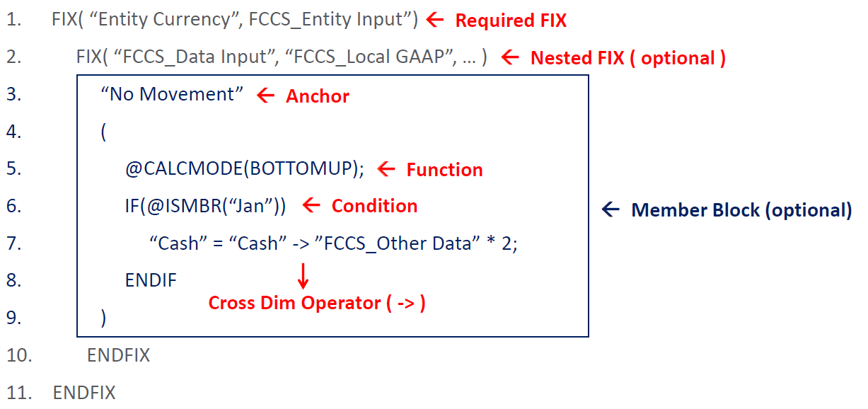

Formato script di base
L'immagine seguente mostra un formato di script di calcolo di esempio.
Formato script di calcolo

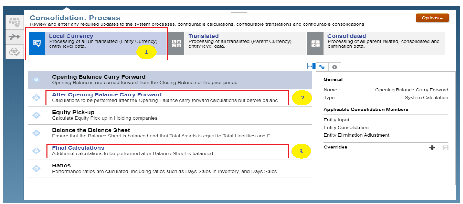

Scrittura di calcoli configurabili
L'immagine seguente mostra le regole di calcolo configurabile nella scheda Valuta locale processo di consolidamento.
Schermata di configurazione calcoli - Esempio 1
L'immagine seguente mostra le regole di calcolo configurabile corrispondenti dalla scheda Valuta locale processo di consolidamento.
Esempio di calcolo configurabile 2

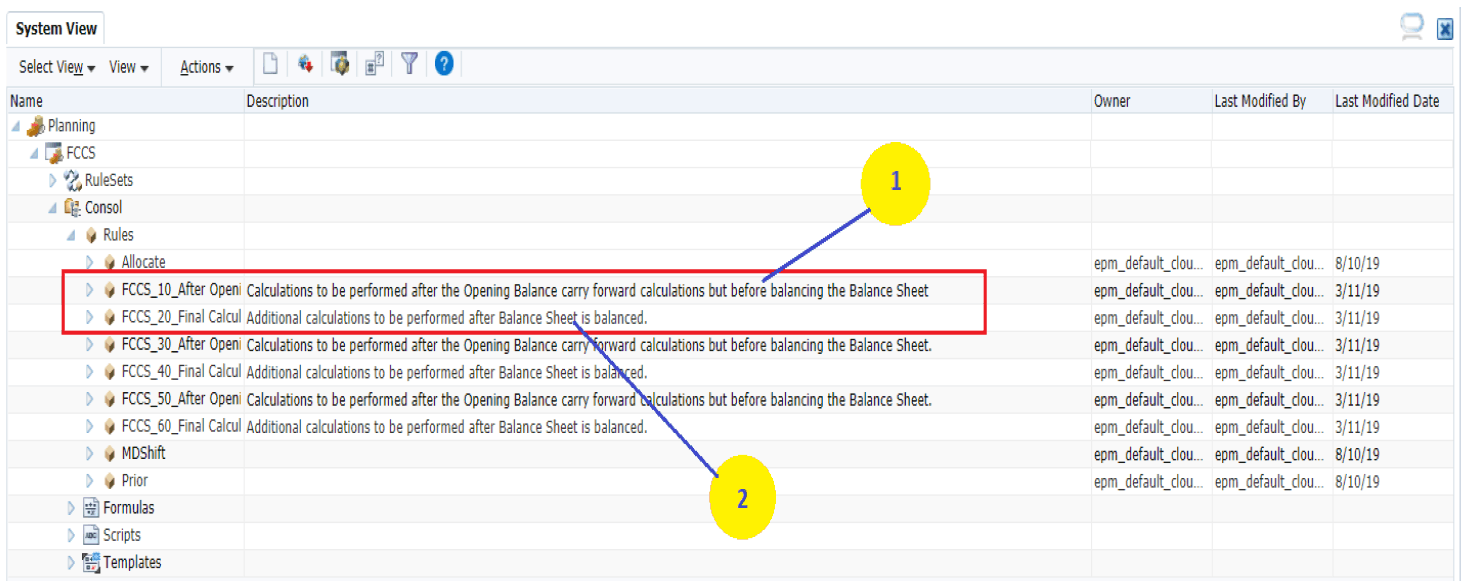

Un calcolo configurabile semplifica l'esecuzione di calcoli customizzati che interessano tre categorie di dati:
  • Calcoli non tradotti: Valuta entità + (Input FCCS_Entity o consolidamento FCCS_Entity)
  • Dati tradotti: Valuta padre + (Input FCCS_Entity o consolidamento FCCS_Entity)
  • Dati eliminati: Valuta padre + FCCS_Elimination
È importante comprendere la combinazione di valuta e consolidamento per scrivere un calcolo configurabile nel modello Regola calcolo configurabile corretto, definito anche punto di inserimento.
È ad esempio previsto l'utilizzo di FCCS_30_After Opening Balance Carry Forward_Translated se e solo se la traduzione predefinita di FCCS e il calcolo FX hanno già elaborato i dati che necessitano di attenzione speciale in FCCS_30.

  • Utilizzare il calcolo configurabile FCCS_10

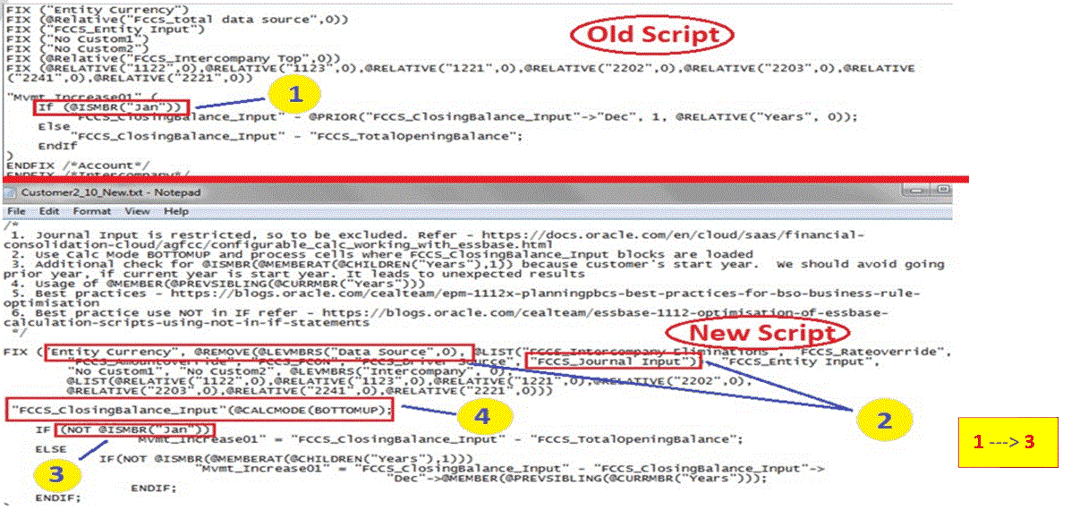

Approccio 2: mediante un blocco membri denso (ancoraggio)
1.   FIX ("FCCS_Entity Input", "Entity Currency")
2.      FIX ("FCCS_Other Data", "FCCS_Mvmts_NetIncome", "FCCS_No Intercompany", "FCCS_No Intercompany",
"FCCS_Local GAAP")
3.      " Inventory_Stock "(
4.      "FCCS_Managed Data"->" Warehouse_Stock " + "FCCS_Managed Data"->" Showroom_Stock ";
5.      )
6.      ENDFIX
7.      ENDFIX
Svantaggi di questo approccio:
  1. Questo è un calcolo denso perché il blocco membri Inventory_Stock è un conto. Benché il calcolo sia scritto correttamente, il risultato del calcolo non verrà visualizzato se non esiste alcun blocco precedente in FCCS_Other Data e sono stati associati altri membri FIX.
  2. Per introdurre blocchi con zero dati sull'intersezione precedente è necessaria una soluzione alternativa.

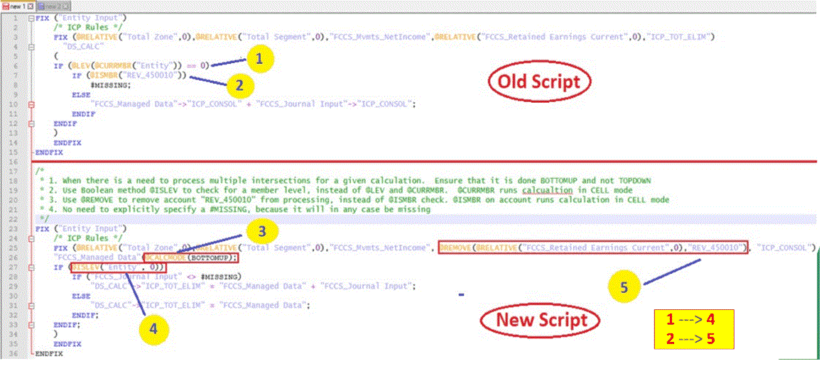

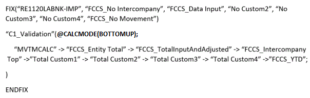

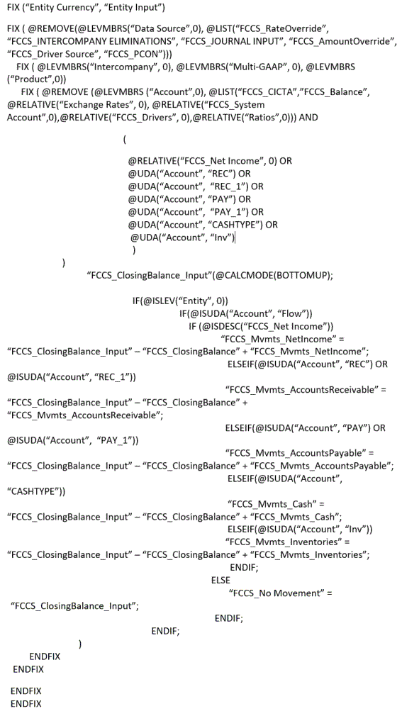

Approccio 4: mediante un blocco membri sparso e un calcolo bottom-up
2.      FIX ( "FCCS_Mvmts_NetIncome", "FCCS_No Intercompany", "No Product", "FCCS_Local GAAP")
3.      "FCCS_Managed Data"(@CALCMODE(BOTTOMUP);
4.      "FCCS_Other Data"-> "Inventory_Stock " = " Warehouse_Stock " + " Showroom_Stock "; 5.        )
6.      ENDFIX
7.      ENDFIX
Vantaggi di questo approccio:
  1. Questo è un calcolo sparso perché il blocco membri FCCS_Managed Data è un'origine dati che è una dimensione sparsa.
  2. L'esecuzione del calcolo del blocco membri è bottom-up.
  3. FCCS_Managed Data è l'origine del calcolo. Il blocco risultante viene creato in FCCS_Other Data se e solo se il blocco di dati esiste nell'origine.
  4. Non è necessario alcun operatore tridimensionale nel lato destro del calcolo.
  5. Non è necessario specificare esplicitamente il calcolo come bottom-up, poiché nel lato sinistro dell'assegnazione esiste un operatore tridimensionale.

Caso d'uso Cliente A
  • Riclassificare i dati gestiti caricati da FDMEE per conti di tipo Conto economico specificando un membro Origine dati calcolato diverso, in base ad adeguamenti giornale
  • Le prestazioni sono state lente : 180 minuti per un intero anno
Cliente A - Esempio di script
Cliente A - Miglioramenti allo script
  • Utilizzare @REMOVE per rimuovere il conto invece di usare il controllo @ISMBR nella dimensione densa Conto
  • Elaborazione bottom-up
  • Utilizzare @ISLEV booleano invece di @LEV e @CURRMEMBER
  • Miglioramento delle prestazioni del 90%

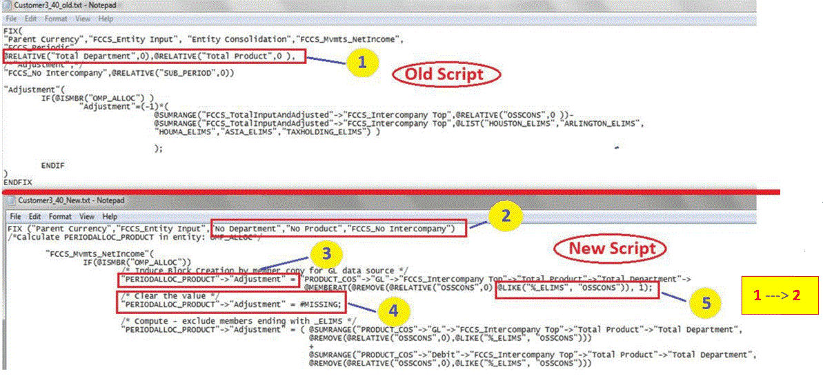

Caso d'uso Cliente B
  • Obiettivo - Spostare i dati da alcune entità di origine in un'entità target
  • Non veniva eseguito il calcolo dei dati
  • Le prestazioni sono state lente - 3,5 ore
Cliente B - Esempio di script
Cliente B - Miglioramenti allo script
  • Utilizzare la copia per creare il blocco target
  • Il calcolo rimane top-down
  • Calcolo eseguito solo su un membro dimensione customizzato target
  • Utilizzare @LIKE per rendere generico lo script
  • Durata ridotta da 3,5 ore a pochi minuti

Caso d'uso Cliente D
  • Riclassificare i dati estratti da Hyperion Financial Management, origine dati ML_HFM, e memorizzarli nel membro dell'origine dati ML_HFM_Calc
  • Le prestazioni sono state lente – 24 ore per un singolo periodo
  • Non veniva eseguita la convalida dei dati perché i blocchi non venivano creati come previsto
Cliente D - Esempio di script
Caso d'uso Cliente D - Continua
Cliente D - Miglioramenti allo script

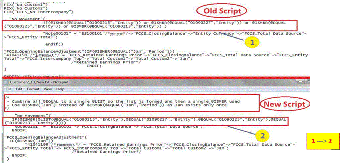

Caso d'uso Cliente E
  • Il metodo di consolidamento è stato cambiato nel periodo corrente e si desiderava rimuovere tutti gli adeguamenti traduzione cumulativi e i trattamenti di eliminazione dei periodi precedenti
  • Le prestazioni sono state lente - 90 minuti
Cliente E - Miglioramenti allo script
  • Utilizzare Data_Input nel target per evitare l'errore di convalida relativo alla scrittura in FCCS_Intercompany_Eliminations
  • Utilizzare bottom-up su membri ICP analisi con input saldo chiusura
  • Durata ridotta da 90 minuti a 11 minuti

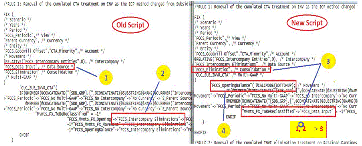

Operazioni di scrittura nei membri con limitazioni
In questo esempio, si supponga di voler riclassificare i dati da "FCCS_Intercompany Eliminations" > "FCCS_Eliminations" > "Mvmts_NewBusiness" a "Data Input" > "FCCS_Eliminations" > "Mvmts Reclass."
Tuttavia, poiché "FCCS_Intercompany Eliminations" è un membro con limitazioni per la dimensione origine dati, se si utilizza un'istruzione FIX in questo membro, il sistema restituirà un errore.
Si può provare a scrivere le seguenti istruzioni per forzare il sistema a utilizzare l'elaborazione top-down.
Esempio: utilizzo dei membri con restrizioni utilizzando l'elaborazione top-down
FIX("Data Input", … )
        "FCCS_Elimination" (
                 "Mvmts_Reclass" = -1 * "FCCS_Intercompany Eliminations"->"Mvmts_NewBusiness" ;
ENDFIX
Esempio: riscrittura delle istruzioni utilizzando l'elaborazione bottom-up
FIX("FCCS_IntercomanyEliminations", "Mvmts_NewBusiness", … )
        "FCCS_Elimination" ( @CALCMODE(BOTTOMUP);
                 "Mvmts_Reclass"->"Data Input" = -1 * "Mvmts_NewBusiness" ;
ENDFIX
Si noti che in questo esempio viene utilizzata un'istruzione FIX in "FCCS_Intercompany Eliminations", ma questa istruzione viene sostituita da "Data Input" nel blocco membri e il sistema non restituisce alcun errore durante la convalida.
Immissione di dati nell'input del saldo di chiusura e calcolo del trasferimento basato su ADU
In questo esempio, si supponga di voler spostare l'input del saldo di chiusura in un membro di trasferimento specifico. Si potrebbe scrivere un calcolo custom con i requisiti riportati di seguito.
  • FIX sulle combinazioni di membri delle dimensioni sparse per l'elaborazione bottom-up. L'elaborazione bottom-up è correlata ai blocchi e le dimensioni sparse definiscono un blocco.
  • Gli attributi definiti dall'utente (ADU) vengono elaborati meglio insieme a un'istruzione FIX nei conti ADU per eseguire lo stesso calcolo.
  • Nell'esempio seguente si suppone che tutti gli ADU specificati siano definiti in tipi di conto Attività, Passività, Equity.
  • FIX sui membri delle dimensioni conto di livello zero relativi a FCCS_Net Income.
  • Utilizzare una funzione booleana anziché calcolare il livello del membro mediante @LEV per migliorare le prestazioni.
  • Utilizzare la funzione booleana @ISDESC per verificare se il membro è un discendente. Sarà sempre un membro foglia.
Esempio: immissione di dati nell'input del saldo di chiusura e calcolo del trasferimento basato su ADU
Esempio di calcolo configurabile per l'input del saldo di chiusura mediante ADU
Migliore utilizzo della condizione IF
Viene riportato di seguito un esempio classico di scrittura di istruzioni condizionali con IF. In questo esempio, si desidera eseguire uno specifico processo in gennaio, ma negli altri mesi si desidera eseguire processi differenti. Se il calcolo viene scritto come riportato sotto, il sistema esegue la verifica 12 volte per tutti i periodi escluso gennaio, in quanto la verifica inizia sempre da gennaio e poi salta alla clausola ELSE.
Esempio: istruzione IF
FIX ("Entity Currency", "FCCS_Entity Input" … )
        "Mvmt_Increase01" ( @CALCMODE(BOTTOMUP);
                IF(@ISMBR("Jan"))
                                "FCCS_ClosingBalance_Input" - @PRIOR("FCCS_ClosingBalance_Input"->                   "Dec", 1, @RELATIVE("Years", 0));
                ELSE
                                "FCCS_ClosingBalance_Input" - "FCCS_TotalOpeningBalance";
                ENDIF
ENDFIX
Esempio: riscrittura delle istruzioni utilizzando NOT IF
È possibile riscrivere l'istruzione IF in modo tale che 11 dei 12 periodi vengano eseguiti con la clausola IF e poi esclusi dal ramo condizionale. Solo gennaio verrà eseguito una volta nella clausola ELSE.
FIX ("Entity Currency", "FCCS_Entity Input", …)
        "FCCS_ClosingBalance_Input"(@CALCMODE(BOTTOMUP);
        IF (NOT @ISMBR("Jan"))
                "Mvmt_Increase01" = "FCCS_ClosingBalance_Input" - "FCCS_TotalOpeningBalance";
        ELSE
                IF(NOT @ISMBR(@MEMBERAT(@CHILDREN("Years"),1)))
              "Mvmt_Increase01" = "FCCS_ClosingBalance_Input" - "FCCS_ClosingBalance_Input"->"Dec"->            @MEMBER(@PREVSIBLING(@CURRMBR("Years")));
                  ENDIF;
         ENDIF;
ENDFIX

Gli esempi riportati di seguito illustrano l'esecuzione del calcolo con l'elaborazione top-down e un'esecuzione modificata con l'elaborazione bottom-up per migliorare l'elaborazione delle query sul lato destro.
Esempio: esecuzione di FCCS_20 C1_Validation con l'elaborazione top-down
Esempio di calcolo configurabile C1 con l'elaborazione top-down
Esempio: esecuzione di FCCS_20 C1_Validation con l'elaborazione bottom-up
Esempio di calcolo configurabile C1 con l'elaborazione bottom-up
