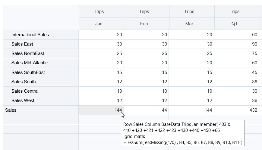

  1. Aprire una versione 2.0 di un form o una griglia ad hoc e passare il puntatore del mouse sulle celle per visualizzare i membri con formule associate, sia per le formule membro sia per gli operatori di consolidamento.
    In questo esempio, è possibile visualizzare la formula per Vendite (Sales) per Gen (Jan).
    Descrizione comandi che visualizza la formula di una cella
    Affinché le formule vengano visualizzate, è necessario che nel form o nella griglia ad hoc le celle siano abilitate per l'immissione (membri a livello zero).

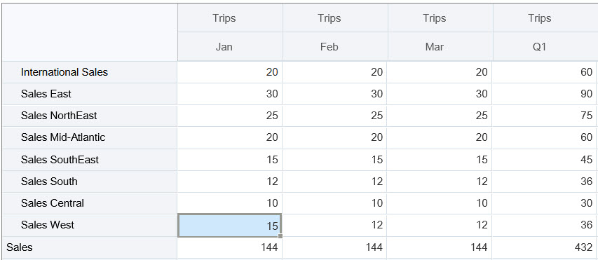

    In questo esempio di modifica dei valori che concorrono a una cella calcolata, modificare il valore di Vendite Ovest (Sales West) per Gen (Jan).
    Esempio di modifica del valore di una cella che contribuisce a un valore calcolato

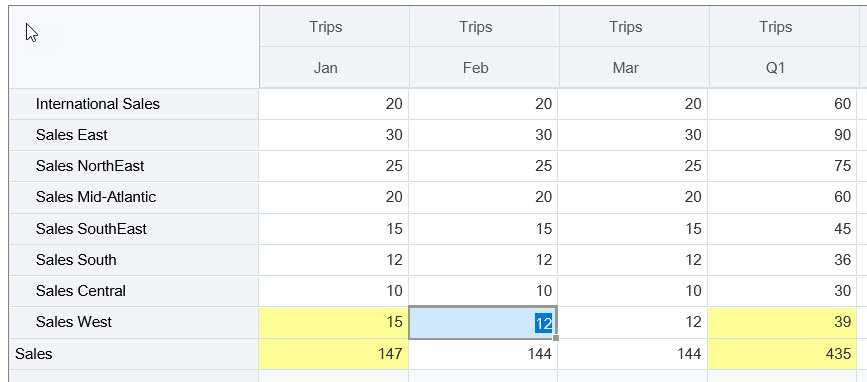

    Quando si preme il tasto TAB, il calcolo istantaneo calcola i valori aggiornati per Vendite (Sales) per Gen (Jan), T1 (Q1) per Vendite Ovest (Sales West) e T1 (Q1) per Vendite (Sales). Si noti la variazione di colore relativa ai nuovi valori calcolati.
    Risultati della modifica di una cella che contribuisce a un valore calcolato

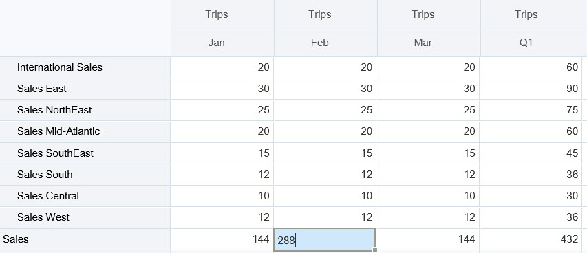

    In questo esempio di modifica di un valore calcolato, modificare il valore calcolato Vendite (Sales) per Feb.
    Esempio di modifica di un valore calcolato

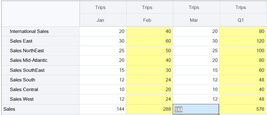

    Quando si preme TAB, I valori che contribuiscono a una cella calcolata vengono aggiornati. Si noti la variazione di colore relativa ai nuovi valori calcolati.
    Esempio dei risultati della modifica di un valore calcolato
