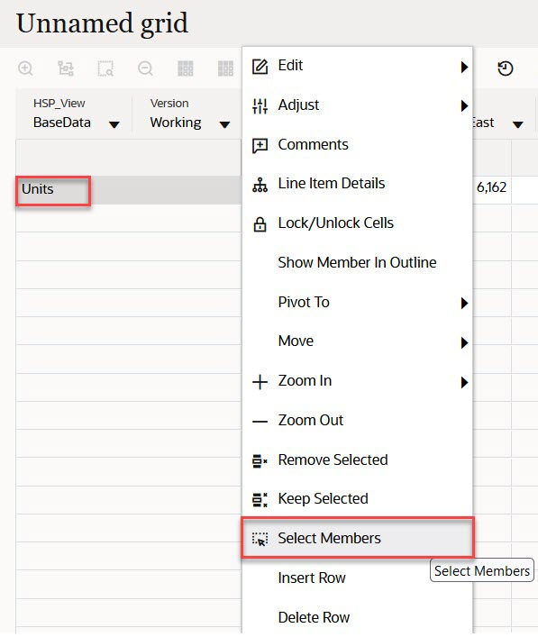

Il selettore membri consente di impostare le variabili utente, le variabili di sostituzione e gli attributi nella definizione della griglia ad hoc. Per aprire il selettore membri da una griglia ad hoc, procedere come segue.
Fare clic con il pulsante destro del mouse su un membro, quindi scegliere Seleziona membri.
Apertura del selettore membri da una griglia ad hoc

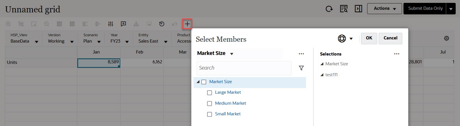

Se sono disponibili gli attributi, fare clic sull'icona Inserisci attributi nella barra degli strumenti.
Apertura del selettore membri tramite l'icona Inserisci attributi
È anche possibile fare clic su Icona Impostazioni POV (Impostazioni POV) e quindi scegliere Selettore membri.
