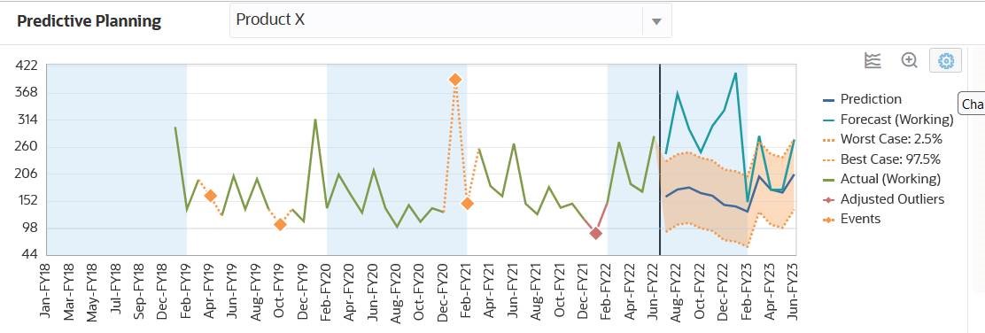

  1. In un form o una griglia ad hoc, fare clic su Azioni, quindi su Predictive Planning. Verrà eseguita la previsione e quindi, sotto al form, verrà aperta un'area dei risultati contenente un grafico e le informazioni dettagliate relative alla previsione.
    Se al form non è associato alcun calendario, viene richiesto di selezionarne uno prima di eseguire la previsione. Selezionare un calendario mappato sulla granularità definita nel form. Questa selezione viene salvata con il form.
    Utilizzare i risultati per confrontare i valori previsti rispetto ai valore di previsione per ogni membro.
    Eventi nella Predictive Planninga in un form Web
    In base alle impostazioni del grafico:
    • Le serie di dati cronologici vengono visualizzate come serie in colore verde sulla sinistra della linea di separazione verticale. Gli amministratori determinano lo scenario/versione da utilizzare per i valori dei dati cronologici.
    • Il caso base relativo ai dati previsti viene visualizzato nella serie in colore blu a destra della linea di separazione verticale.
    • La serie dei dati previsti è racchiusa tra linee punteggiate che indicano gli intervalli superiore e inferiore della previsione, ovvero l'intervallo tra lo scenario di previsione Caso migliore e quello Caso peggiore.
    • I valori di previsione sono inclusi nella serie in colore rosso a destra del grafico. Nel grafico è visualizzata una serie di dati per ogni scenario del form.
    • Se al form è associato un calendario con eventi, gli eventi vengono visualizzati come rombi arancioni nella sezione dei dati cronologici.

  2. Per visualizzare i valori previsti per un membro diverso, selezionare il membro nell'elenco di membri nell'area dei risultati oppure fare clic sulla riga del membro desiderato nell'area della griglia.
    L'area della previsione viene aggiornata in modo da visualizzare le tendenze e le previsioni cronologiche per ogni membro incluso nel form.
