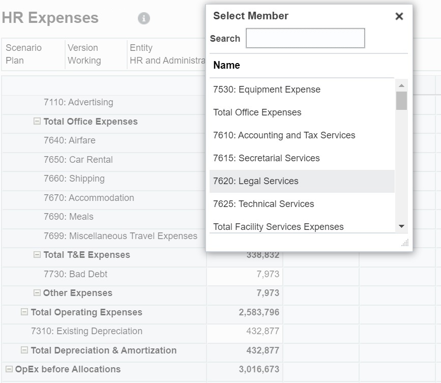

  2. Fare clic sulla freccia GIÙ nella cella per avviare il selettore membri, quindi scorrere o cercare il membro da aggiungere.
    Di seguito è illustrato un esempio del selettore membri dopo la selezione della freccia GIÙ nella cella 7645: Airfare. È possibile immettere il nome di un membro nella casella Cerca o scorrere l'elenco per individuare il membro da aggiungere. In questo esempio, verrà selezionato 7620: Legal Services.
    Esempio di selettore membro con un elenco di membri che è possibile aggiungere

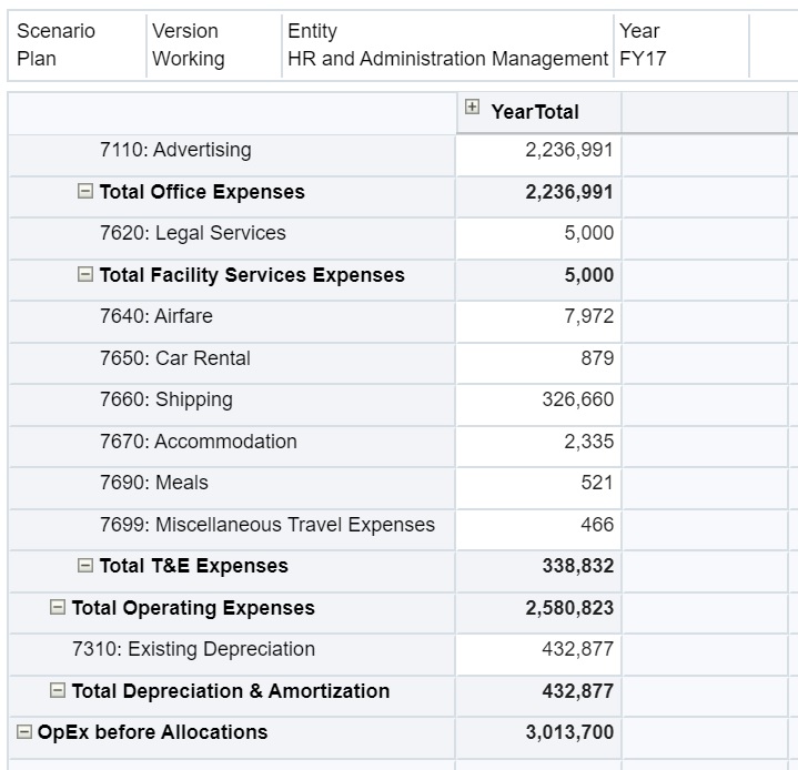

  3. Nella riga appena aggiunta, modificare o aggiungere i dati nelle celle modificabili in base alle proprie esigenze, quindi fare clic su Salva.
    Il membro riga selezionato e i dati immessi vengono aggiunti al form.
    In questo esempio, vengono aggiunti al form il membro 7620: Legal Services e il dato immesso (5,000).
    Esempio di visualizzazione del membro e dei dati appena aggiunti
