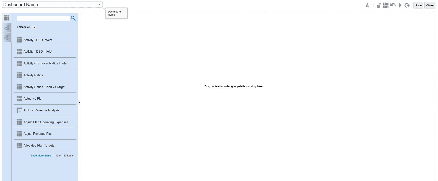

È possibile dare al dashboard un titolo con la formattazione custom, fare clic su Impostazioni, deselezionare Usa nome come titolo, quindi immettere il titolo e impostare la formattazione della finestra di dialogo.
Tabella 11-3 Oggetti dashboard
| Oggetto | Descrizione |
| Form |
Selezionare i form da includere nel dashboard spostandosi alle cartelle dei form o cercandoli per nome. Per visualizzare le istruzioni relative ai form dopo averli aggiunti al dashboard, posizionare il puntatore del mouse sul form al quale si è interessati e fare clic su Istruzioni Le autorizzazioni di accesso impostate per i form sono rispettate nei dashboard. |
| Tipi di grafico |
Selezionare i tipi di grafico da includere nel grafico. La prima volta che viene aggiunto, un grafico selezionato contiene dei dati di esempio. Successivamente è possibile associarlo a un form, che farà da origine dati. Quando si collega un grafico a un form, gli utenti possono vedere immediatamente l'impatto della modifica dei dati presenti nel form sui grafici associati. Per impostazione predefinita, i dati mancanti o soppressi sono rappresentati da una serie di zero. Per alcuni tipi di grafici (ad area, a bolle, combinato, a linee, radar e a dispersione) è possibile disabilitare questa impostazione deselezionando l'opzione Rappresenta valori mancanti come zero nelle impostazioni del grafico. Quando si deseleziona questa opzione, i dati mancanti o soppressi vengono ignorati e non vengono più rappresentati in questi tipi di grafici. Il tipo di grafico Combinazione alterna la visualizzazione dei dati delle righe con barre verticali e linee nel grafico. Ad esempio, i dati della riga 1 di un form vengono visualizzati sotto forma di barra e i dati della riga 2 sotto forma di linea, con i tipi di grafici che si alternano per le righe con numerazione pari e dispari. Anche se può visualizzare fino a 20 righe di dati, il tipo di grafico Combinazione si rivela particolarmente utile quando si desidera confrontare due categorie di dati. Ad esempio, quando si desidera confrontare i tassi di cambio medi di Germania e Francia su più anni, con i tassi tedeschi nella riga 1 del form e i tassi francesi nella riga 2. Per informazioni sul tipo di grafico A indicatori, fare riferimento alla sezione Informazioni sul tipo di grafico Indicatore. Il tipo di grafico affiancato, al quale si fa a volte riferimento con l'espressione caselle prestazioni, consente di selezionare valori specifici dal cubo da visualizzare. Fare riferimento a Informazioni sul tipo di grafico affiancato. |
