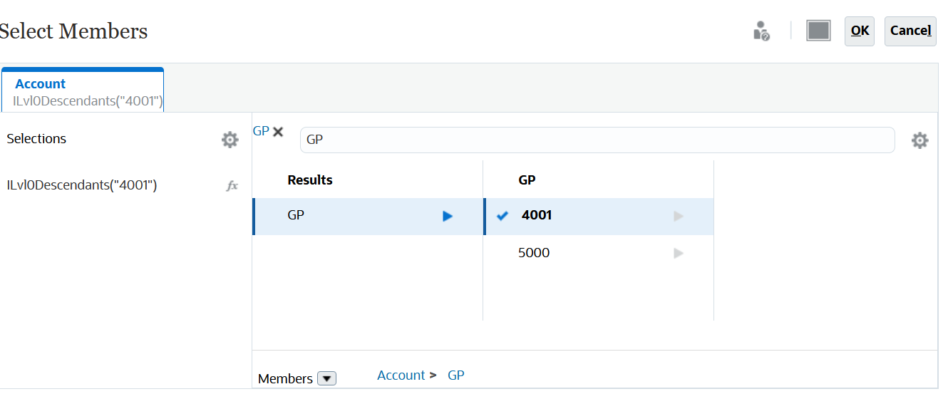

  3. Nelle dimensioni mappate target, fare clic su Seleziona sotto la dimensione a cui applicare la condizione di cancellazione e limitazione. Quindi nella pagina Seleziona membro selezionare i membri da utilizzare per l'opzione di cancellazione e limitazione e fare clic su OK.
    Ad esempio, è possibile selezionare Profitto lordo (GP) per la condizione di cancellazione e limitazione per i discendenti di livello 0 di 4001 come mostrato di seguito:
    Immagine che mostra la pagina Seleziona membri.

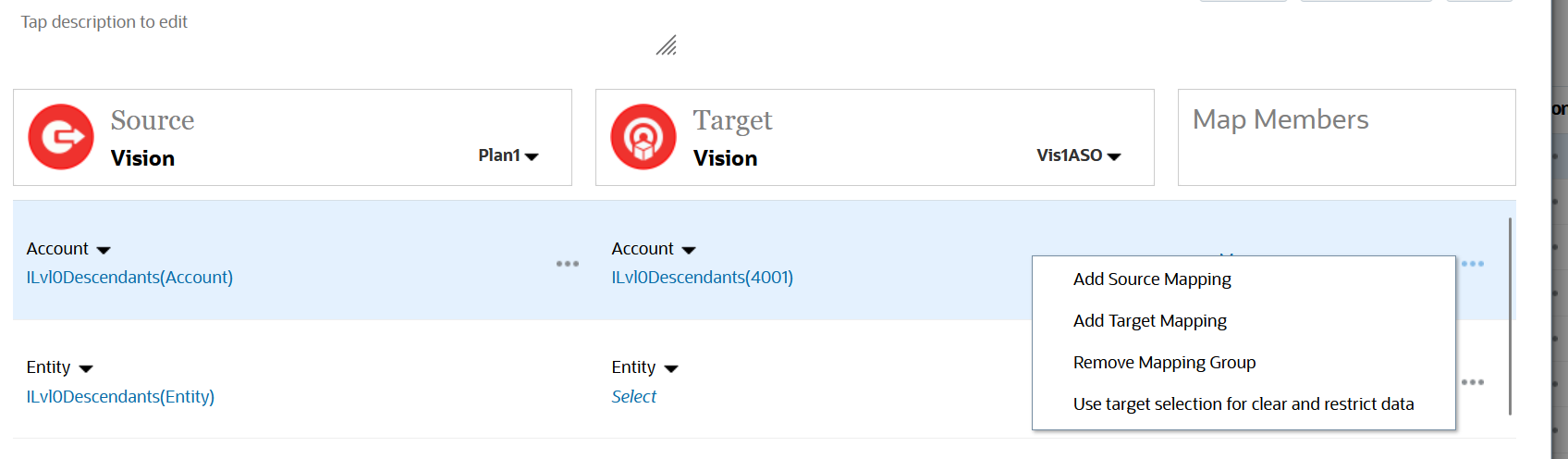

  4. Fare clic su Azioni mapping (…) accanto al membro target, quindi selezionare Usa selezione target per cancellare e limitare i dati.
    Immagine che mostra la pagina Mapping.

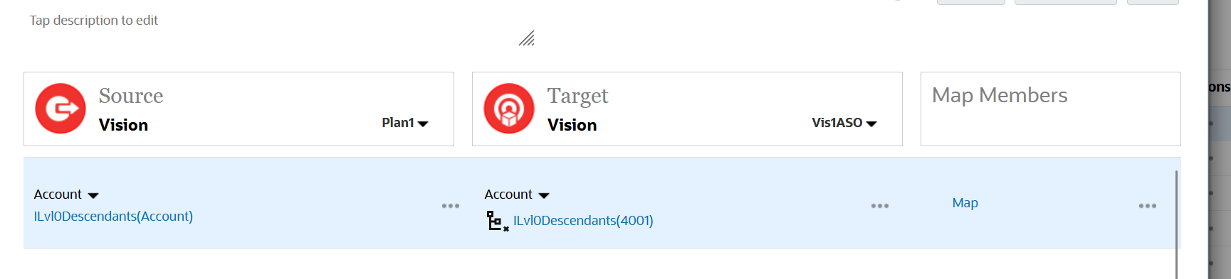

    Se una selezione target è stata contrassegnata per la cancellazione e la limitazione, viene visualizzata un'icona Immagine che mostra l'icona di cancellazione e limitazione. a sinistra del membro contrassegnato come mostrato di seguito:
    Nell'esempio precedente, la mappa dati cancella solo i discendenti di livello 0 di 4001.

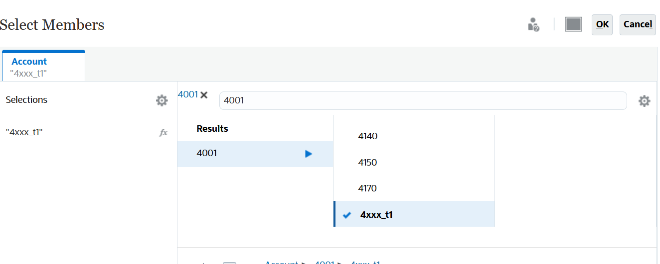

  7. Nella pagina Seleziona membri selezionare il membro da escludere dal push e fare clic su OK.
