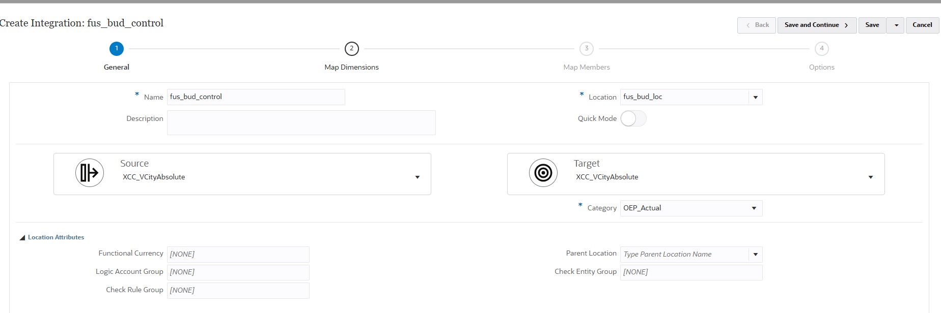

  7. Nella pagina Seleziona target, selezionare l'applicazione Budgetary Control in Planning.
    Immagine che mostra la pagina Crea integrazione.
  8. Da Attributi posizione, in Moneta di conto, specificare la valuta utilizzata per la revisione del budget.
    Per specificare ad esempio il dollaro statunitense, specificare USD.
  9. In Categoria, specificare il membro predefinito dello scenario.
    Per ulteriori informazioni sulla categoria, fare riferimento alla sezione Definizione dei mapping di categorie.
