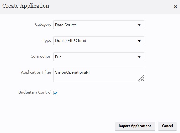

  1. Nella home page di Integrazione dati, dal menu Azioni, quindi dall'elenco a discesa Imposta selezionare Applicazioni.
  2. Nella pagina Applicazioni fare clic su Immagine dell'icona Aggiungi.(icona Aggiungi).
    Fare clic su Immagine dell'icona Aggiungi. nella pagina Applicazione e non nella home page.
  3. In Categoria selezionare Origine dati.
  4. In Tipo selezionare Oracle ERP Cloud.
  5. Da Connessione, selezionare il nome della connessione utilizzato per connettersi a Oracle ERP Cloud.
  6. Abilitare Budgetary Control.
  7. Fare clic su Importa applicazioni.
    Il pulsante Importa applicazioni consente di trasferire i cubi Essbase dei saldi di Controllo budgetario in Integrazione dati sotto forma di applicazioni target di Controllo budgetario. Un membro della dimensione di budget di controllo all'interno di ogni applicazione Budgetary Control target rappresenta un budget di controllo in Budgetary Control dal quale e nel quale Oracle Fusion Cloud Enterprise Performance Management carica e reinserisce i dati.
    Immagine che mostra la pagina Crea applicazioni.

  8. Fare clic su OK.
