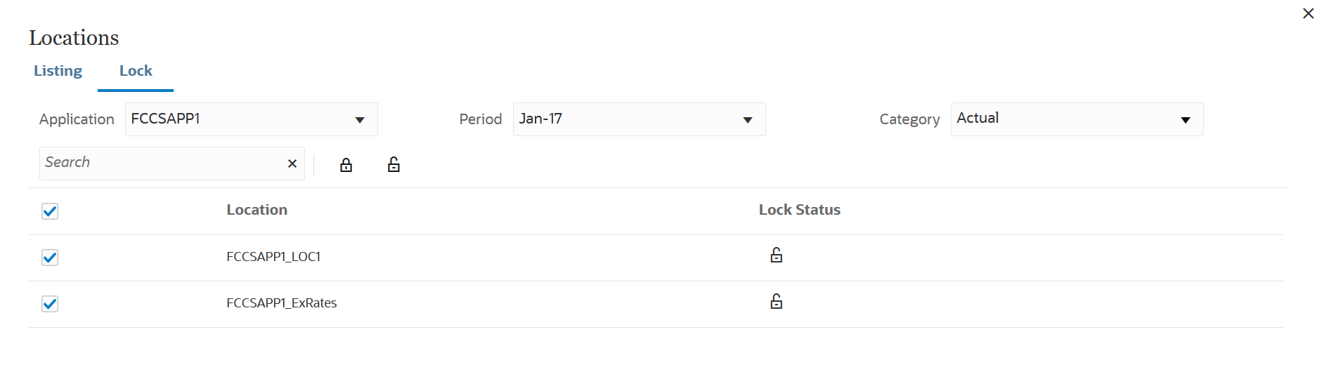

  1. Nella home page di Integrazione dati, dal menu Azioni, quindi dall'elenco a discesa Imposta selezionare Posizioni.
  2. Nella pagina Posizioni, selezionare la scheda Blocco.
  3. Nell'elenco a discesa Applicazione, selezionare l'applicazione associata al POV da bloccare.
    Immagine che mostra la scheda Blocco.
  4. Facoltativo: nell'elenco a discesa Periodo, selezionare il periodo da bloccare.
  5. Facoltativo: nell'elenco a discesa Categoria, selezionare la categoria da bloccare.
    Ad esempio, selezionare Effettivo o Budget.
  6. Fare clic su Immagine che mostra l'icona Seleziona. per selezionare l'applicazione da bloccare.
    Affinché il POV venga visualizzato nella sezione Dettaglio, è necessario caricare dati in tale POV.
  7. Fare clic su Immagine che mostra l'icona Blocca. per bloccare il POV.
    Viene visualizzato un messaggio di conferma in cui è riportato il nome dell'applicazione che è stata bloccata correttamente.

  1. Dal menu Azioni, quindi dall'elenco a discesa Imposta selezionare Posizioni.
  3. Nell'elenco a discesa Applicazione, selezionare l'applicazione associata al POV da sbloccare.
  4. Facoltativo: nell'elenco a discesa Periodo, selezionare il periodo da sbloccare.
  5. Facoltativo: nell'elenco a discesa Categoria, selezionare la categoria da sbloccare.
  6. Fare clic su Immagine che mostra l'icona Seleziona. per selezionare l'applicazione da sbloccare.
  7. Fare clic su Immagine che mostra l'icona Sblocca. per sbloccare il POV.
    Viene visualizzato un messaggio di conferma in cui è riportato il nome dell'applicazione che è stata sbloccata correttamente.
