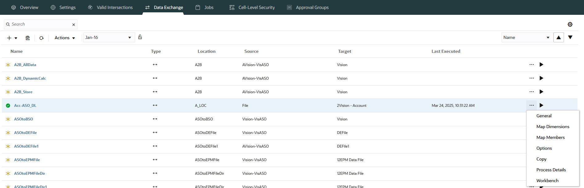

  1. Nella home page di Integrazione dati, fare clic su ... accanto all'integrazione da copiare, quindi dall'elenco a discesa Azioni selezionare Copia.
    Immagine che mostra il comando Copia nella home page di Integrazione dati.

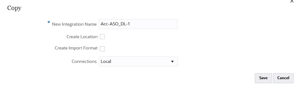

  2. Nella pagina Copia integrazione, in Nome nuova integrazione, specificare il nome della nuova integrazione.
    Per impostazione predefinita, il sistema imposta il nome della nuova integrazione sul nome dell'integrazione di origine a cui viene aggiunto il suffisso "-1". Ad esempio, se il nome dell'integrazione di origine è "Processo mensile", il nuovo nome predefinito sarà "Processo mensile1".
    Se il nome della nuova integrazione esiste già, il sistema genera un errore quando si cerca di salvare la nuova integrazione. In questo caso, modificare il nome della nuova integrazione utilizzando un nome univoco.
    Immagine che mostra la pagina Copia.
  3. Facoltativo: abilitare Crea posizione per creare una nuova posizione per l'integrazione copiata e copiare i relativi mapping dalla posizione di origine.
    Per impostazione predefinita, per il nome della posizione il sistema copia il nome della nuova integrazione. Ad esempio, se il nome della nuova integrazione è Acc-ASO_DL-1, il nome della posizione per la nuova integrazione sarà Acc-ASO_DL-1.
    Se non si sceglie di creare una nuova posizione, verrà utilizzato il nome della posizione esistente nella definizione dell'integrazione copiata.
  4. Facoltativo: abilitare Crea formato di importazione per creare un nuovo formato di importazione per l'integrazione copiata e copiare i relativi mapping dal formato di importazione di origine.
    Per impostazione predefinita, per il nome del formato di importazione il sistema copia il nome della nuova integrazione. Ad esempio, se il nome della nuova integrazione è Acc-ASO_DL-1, il nome del formato di importazione per la nuova integrazione sarà Acc-ASO_DL-1.
    Il nome copiato di un formato di importazione non può contenere più di 20 caratteri.
    Se non si sceglie di creare un nuovo formato di importazione, verrà utilizzato il nome del formato di importazione esistente nella definizione dell'integrazione copiata.
    Se viene abilitato un nuovo formato di importazione, verrà automaticamente abilitata anche una nuova posizione.
