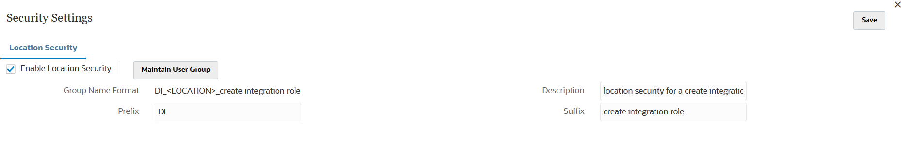

  1. Nella home page di Integrazione dati, dal menu Azioni, quindi dall'elenco a discesa Configura selezionare Impostazioni sicurezza.
  2. Nella sezione Sicurezza per posizione, abilitare Abilita sicurezza per posizione.
    Immagine che mostra la pagina Impostazioni sicurezza.
  3. In Formato nome gruppo specificare il formato del nome del gruppo per la posizione.
    Quando il gruppo viene salvato, il nome del gruppo assume il formato Prefisso_Posizione_Suffisso, ad esempio DM_<LOCATION>_ROLE.
    Il prefisso e il suffisso consentono di identificare i gruppi in Controllo accesso.

  4. In Descrizione, immettere una descrizione del gruppo di utenti.
    Ad esempio, immettere Gruppo per creazione ed esecuzione integrazione.
  5. Nel campo Prefisso, immettere il prefisso per identificare il nome del gruppo di utenti, ad esempio DI.
    Quando il gruppo viene salvato, il prefisso viene anteposto al nome del gruppo.
    Nota:
    Il carattere di sottolineatura non è supportato nei prefissi o nei suffissi per i nomi dei gruppi.
  6. Nel campo Suffisso selezionare il nome della funzione o della regola a cui l'utente è autorizzato ad accedere.
    Nota:
    Ad esempio, è possibile specificare che la sicurezza per posizione per il gruppo si riferisce a un:
    • Ruolo Esecuzione integrazione
    • Ruolo Creazione integrazione
    Quando il gruppo viene salvato, il suffisso viene aggiunto alla fine del nome del gruppo.
  7. Fare clic su Salva.
